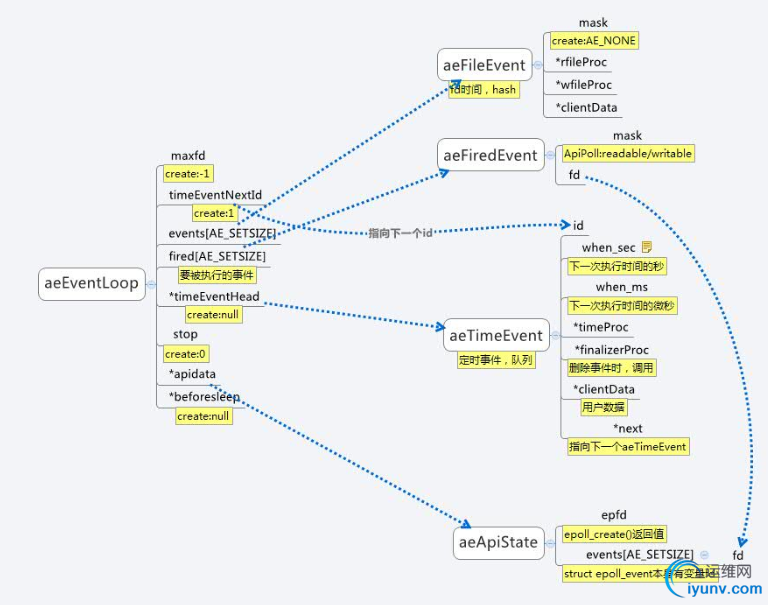

  由于老大在新项目中使用redis的事件库代替了libevent,我也趁着机会读了一遍redis的事件库代码,第一次读到“优美,让人愉快”的代码,加之用xmind制作的类图非常帅,所以留文纪念。
  Redis的事件库主要集中在ae.h和ae.c中,此外还有ae_epoll.c等底层实现文件,根据系统可选择事件库的实现方式,典型的讲上层实现与底层实现分离的结构。
  ae.h是事件库函数的定义与使用的结构体,关于结构体的相互联系可参见类图。
  除了事件库,Redis还封装了malloc等内存管理函数,为标准函数增加了一个记录占用内存量的部分,如果想独立使用redis的事件库,只要把ae.c中的zmalloc全部替换成标准malloc即可。
  下面开始介绍ae.c,一段典型的ae事件库如下图所示:

  aeCreateEventLoop用于对ae事件库进行初始化,然后通过aeCreateFileEvent和aeCreateTImeEvent可以添加需要监控的fd读写事件或者定时事件,通过类图,可以看到对于fd读写时间有两个钩子,一个是读事件的钩子,一个是写时间的钩子;对于定时事件也有两个钩子,一个是定时时间到达时的钩子,一个是delete定时事件时执行的钩子。
