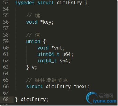

   DSC0000.png 这是redis的真实源码,中间用了一个union联合体 要么是指针,要么就是一个64位的数字。
