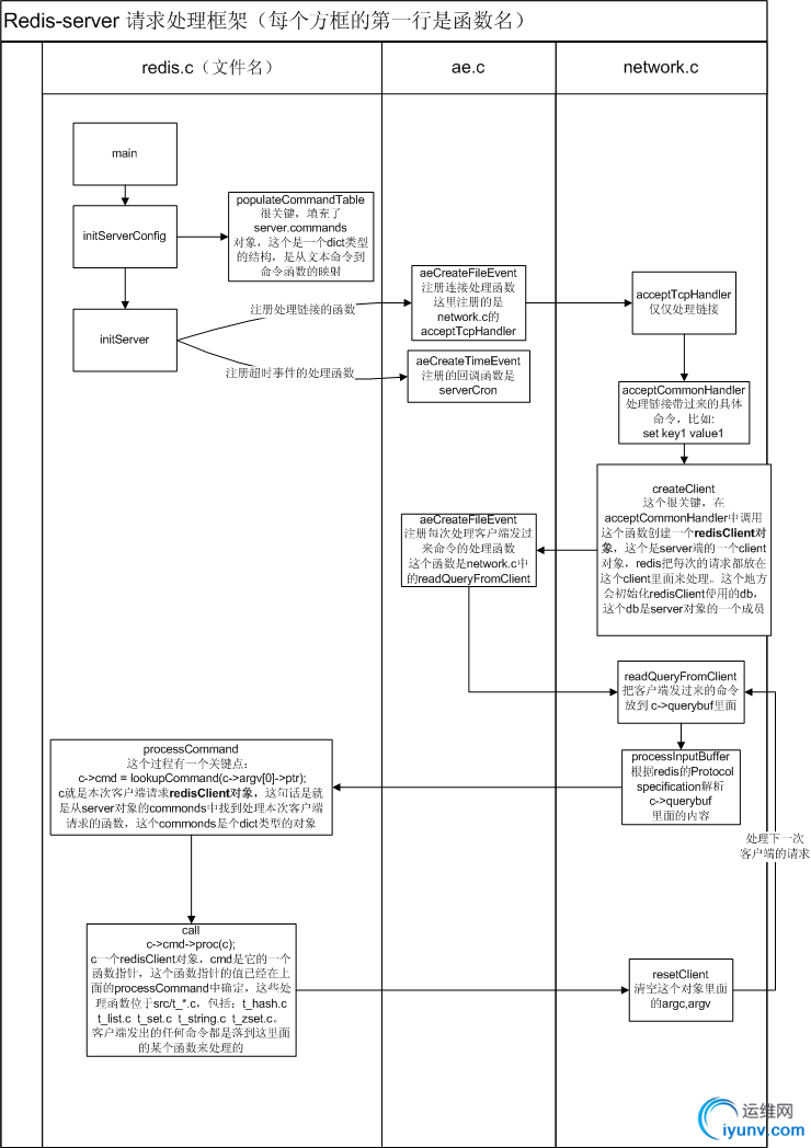

3. 然后使用aeCreateFileEvent和aeCreateTimeEvent,向aeEventLoop 注册事件,可以注册AE_SETSIZE个与FD相关的事件和无数个定时事件
FD方式要指定监听的FD,定时方式要指定轮询间隔
int aeCreateFileEvent(aeEventLoop *eventLoop, int fd, int mask, aeFileProc *proc, void *clientData)
long long aeCreateTimeEvent(aeEventLoop *eventLoop, long long milliseconds, aeTimeProc *proc, void *clientData, aeEventFinalizerProc *finalizerProc)
4. 最后是调用aeMain,aeMain会调用aeProcessEvents,这个aeProcessEvents就是处理事件的核心函数
5. 从几个重要的方面来说明aeProcessEvents处理事件的方式:
a. aeProcessEvents即会处理FD类型的事件,也会处理定时类型的时间。处理顺序是先处理FD类型的,然后处理定时类型的
b. 需要处理的FD类型事件是通过static int aeApiPoll(aeEventLoop *eventLoop, struct timeval *tvp)来获得的,这里的tvp的用意后面会提到。
