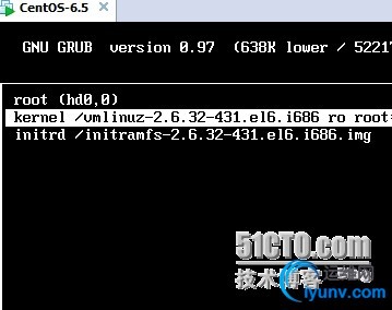

重启客户机,在boot引导时5秒内按下回车键,进入引导菜单
此时按下e键 ,进入编辑模式,
选择第二项,按e键,在最后添加“1”然后回车
然后按b键,进入系统
已经进入系统
可以修改root密码,重启即可,或者把密码删除

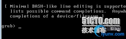

已经启动不了了

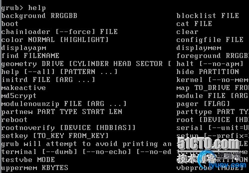

解决方案:
help可以查看帮助
先指定引导程序的硬盘和分区,(如果不清楚,可以用tab键帮助)
指定内核和根分区
指定驱动
做完之后,boot引导启动
可以看到已经进去了

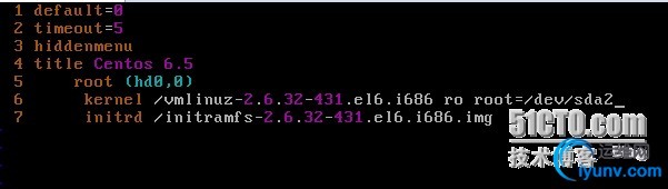

但是为了下一次能够正常启动,不再指定grub菜单,所以要写出grub.conf
不知道可以用!!的形式列出需要的文件
引导顺序不要写反了
保存重启,已经可以正常启动了

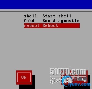

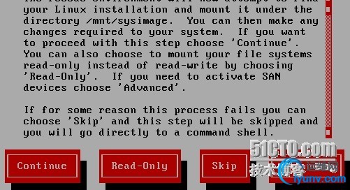

选中求援模式
选中shell

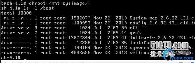

分区表和引导菜单都有

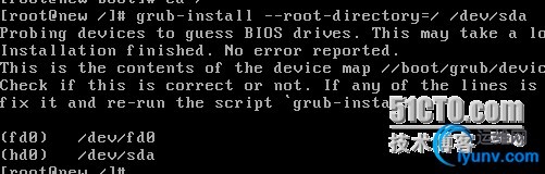

重新写入引导,exit退出,重启即可

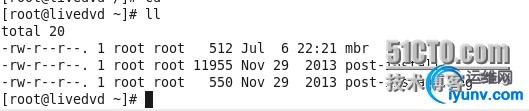

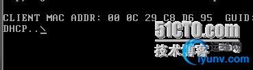

故障4:MBR(446字节和分区表没有了)丢失
一定要先讲mbr备份
我的已经拷贝到物理机上
擦除mbr,重启

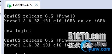

插入live cd盘  CentOS-6.5-i386-LiveDVD
进入cd盘后,打开终端,切换root用户
关闭防火墙,讲保存的mbr文件导入
将mbr重新写入
已经可以查看分区表了
重启

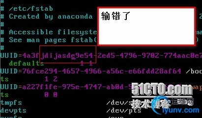

故障6: /etc/fstab  (编错或误删除)
重启,启动失败,输入密码

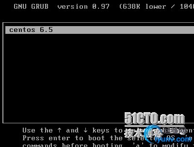

再重启进入引导菜单,
删除图形引导,和静默模式,再重启
此时发现,UUID 值写错了
解决方案:采用live cd 启动,然后将错误改回来

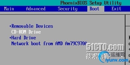

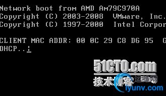

重启时,发现从硬盘引导了,先关机,选择虚拟机,电源,从BIOS 启动
f10保存启动
看到sda2 没有挂载,挂载sda2
查看UUID复制写入/etc/fstab
保存退出
重启正常!
