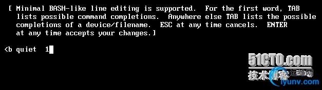

当你忘记自己的root口令时,只需要在系统启动时进入单用户模式,即系统运行的0级别下即可,这个模式下不需要root的口令即可登录,具体过程如下:
在引导等待的读秒结束前按下回车键:
然后进入BIOS模式,选择需要操作的系统(如果是多系统的话),按E进入编辑模式
选择内核编辑,在quiet后面输入1或者single,表示进入单用户模式,
然后回车返回到内核,按下B启动系统

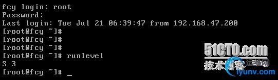

执行runlevel,可以看到已经进入单用户模式
修改root账号的密码
或者直接删除root账号的密码
修改完成后执行init 3,进入3级别运行系统
然后登入系统执行runlevel,可以看到运行正常

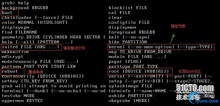

没有grub.conf文件时开机会进入grub shell模式:
输入help可以查看当前模式的可用命令

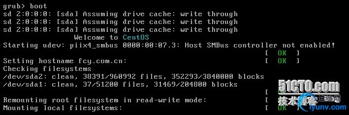

假如我输入root (hd0,1),即选择第二个分区,输入kernel / 按下tab键,会显示当前分区下的文件,由此可以发现并没有我们引导所需的内核和驱动

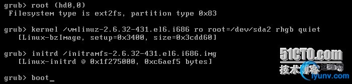

输入正确的/boot分区,输入kernel / ,按下tab键,选择内核(ro表示只读,root=表示把引导程序交给/dev/sdb2分区,即为原系统的/boot/分区)
输入initrd / 按下tab键,选择驱动文件
输入boot重启系统

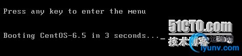

这个即为rhgb的作用
这个是timeout指定的时间,CentOS-6.5即为title

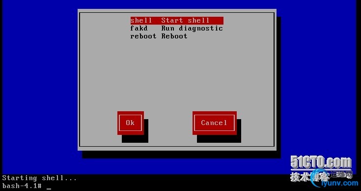

发现选项里有一个Rescure install system,这是系统的救援模式,进入救援模式
救援模式下输入chroot /mnt/sysimage,执行grub-install  /dev/sda,即可重新设置MBR

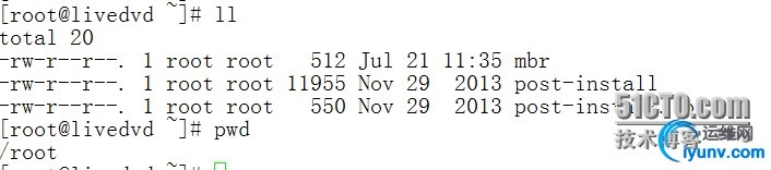

    如果只是MBR的前446字节丢失,还可以用救援模式使用grub-install重新安装,这种情况下分区表并未丢失,如果整个MBR的512字节都丢失了,也就是意味着连同分区表与引导去一块没有了,为了防止这种情况出现,要提前做好MBR的备份文件
使用命令备份MBR文件,保存在系统本地或者远程服务器上
一但这种情况发生了,那么救援模式叶无法拯救你的系统了,这时候我们需要一种光盘,名为liveCD的镜像光盘,类似于windows的PE盘,是一种移动系统,启动liveCD系统后可以救援你的硬盘上的文件资源
装上liveCD的光盘后进入BIOS,并设置光盘启动系统,F10保存退出
登入系统后切换root账号,查看/dev/sda盘的信息,发现没有分区表
登录远程服务器,拷贝mbr的备份
恢复备份文件到MBR
再次查看/dev/sda的分区情况
可以看到,MBR已经恢复,重启系统即可

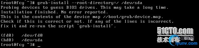

进入系统后会,使用命令重装grub,指定路径为根目录/
查看生成的grub目录,发现没有grub.conf文件
