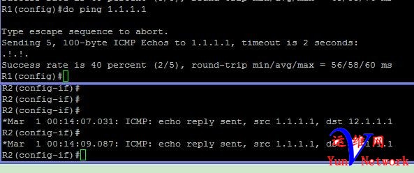

然后在Ping它一ping,,如果是选下一跳为出口的路由那么在以太网的环境肯定是ping不通的了(没有开启代理ARP),但是结果却负载均衡了,有图有真相

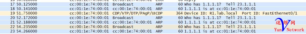

还有R1的fa0/1的抓包图
显示的是fa0/1走了3个包,然后都丢了,Fa0/0这条链路上成功的走了2个包!负载均衡了,按书上的说应该是ping不通的!
最后可以得出结论:静态配置的路由,无论是关联出接口,还会关联下一跳,管理距离在Cisco IOS上都是1!书上写错了...
