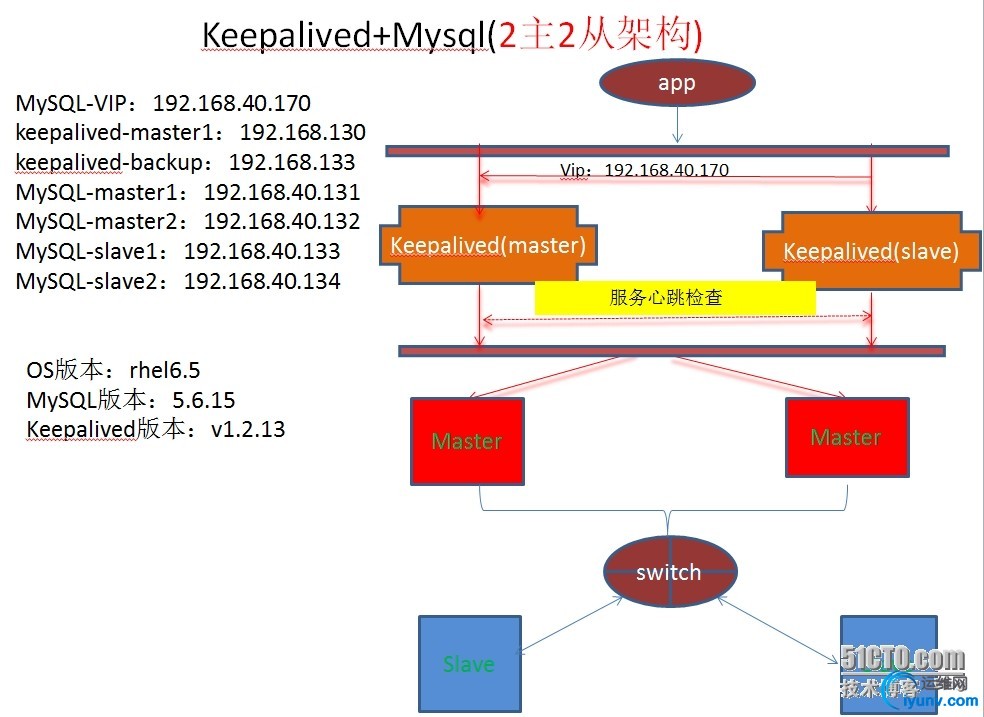

利用keepalived构建高可用MySQL-HA,保证两台MySQL数据的一致性,然后用keepalived实现虚拟IP,通过keepalived自带的服务监控功能来实现MySQL故障时自动切换。
 使用MySQL双master+keepalived是一种非常好的解决方案,在MySQL-HA环境中,MySQL互为主从关系,这样就保证了两台MySQL数据的一致性,然后用keepalived实现虚拟IP,通过keepalived自带的服务监控功能来实现MySQL故障时自动切换。
  下面,我把即将上线的一个生产环境中的架构与大家分享一下,看一下这个架构中,MySQL-HA是如何实现的,环境拓扑如下

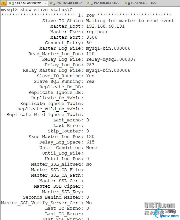

4、各服务器接下来指定对另一台服务器为自己的主服务器即可:
server1|mysql> CHANGE MASTER TO ...,MASTER_LOG_FILE='mysql-bin.000003', MASTER_LOG_POS=811
server2|mysql> CHANGE MASTER TO ...,MASTER_LOG_FILE='mysql-bin.000001', MASTER_LOG_POS=710

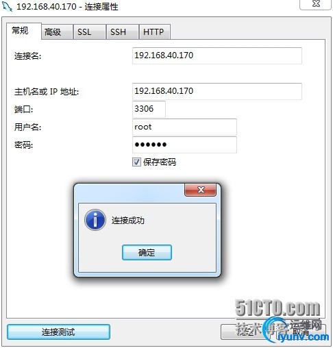

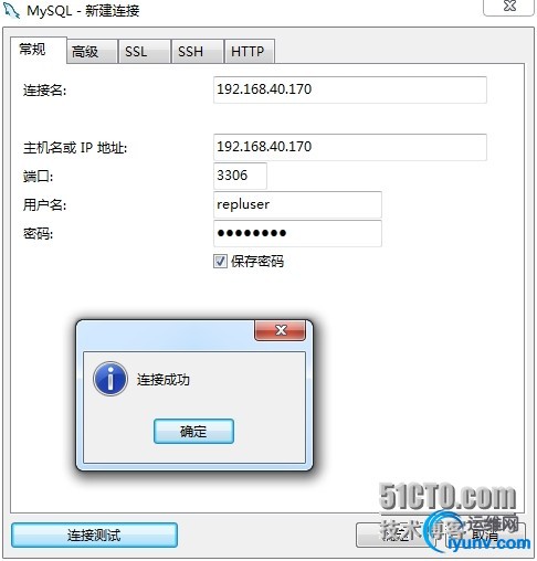

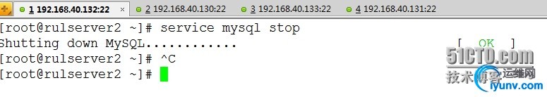

测试myql集群故障
用vip 192.168.40.170 链接
停止启动一台mysql数据库测试
测试mysql 连接:

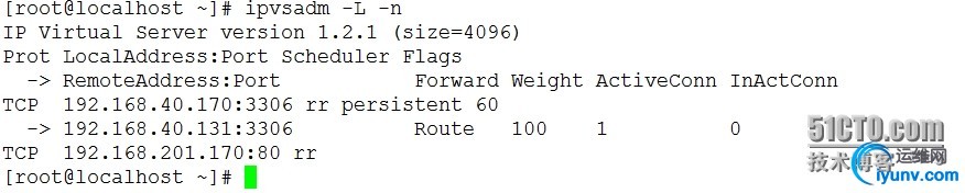

查看ipvsadm -L -n
以上就是k+M 高可用。结构需要用脚本调试。
