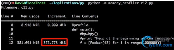

首先用标准的方式写一个类:
9
10
11
12
#!/usr/bin/env python
class Foobar(object):
    def __init__(self, x):
        self.x = x
@profile
def main():
    f = [Foobar(42) for i in range(1000000)]
if __name__ == "__main__":
    main()
然后,创建一个类Foobar(),然后实例化100W次。通过@profile查看内存使用情况。
运行结果:
该代码共使用了372M内存。

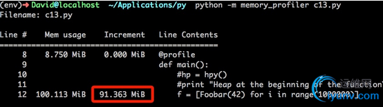

接下来通过__slots__代码实现该代码:
9
10
11
12
    __slots__ = 'x'
        self.x = x
@profile
def main():
    main()
运行结果:
使用__slots__使用了91M内存,比使用__dict__存储属性值节省了4倍。

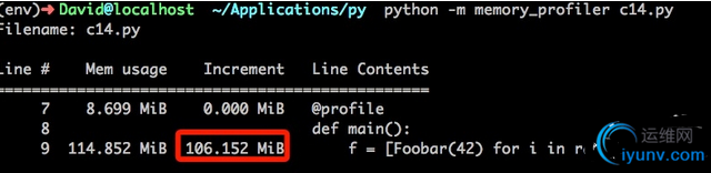

        其实使用collection模块的namedtuple也可以实现__slots__相同的功能。namedtuple其实就是继承自tuple,同时也因为__slots__的值被设置成了一个空tuple以避免创建__dict__。
看看collection是如何实现的:
collection 和普通创建类方式相比,也节省了不少的内存。所在在确定类的属性值固定的情况下,可以使用__slots__方式对内存进行优化。但是这项技术不应该被滥用于静态类或者其他类似场合,那不是python程序的精神所在。
