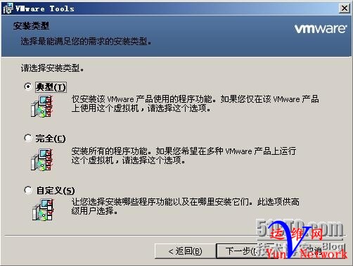

VMware Tools必须在系统开机状态下安装,在虚拟机菜单栏中点击“虚拟机”->“安装 Vmware  Tools”,安装类型建议选择“典型”,
安装结束之后,需要将系统重启生效。

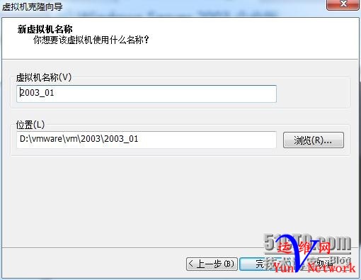

为克隆出的虚拟机起一个名字,并指定存放位置。
这样就创建出了一台名为2003_01的克隆机,它与原有的虚拟机功能一模一样。要注意的是,一定要确保原有虚拟机的正常无误,如果它出现了问题,那么所有以它为基础创建的克隆机也都会出现错误。所以,建议原有的虚拟机最好不要再使用,而是将其闲置起来,我们后面所有的实验操作都是基于克隆虚拟机进行。

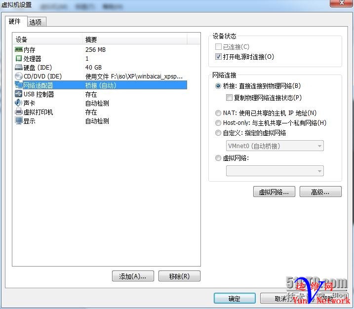

打开虚拟机设置界面,选中网络适配器,可以看到虚拟机有4种不同的网络连接模式。
这4种网络模式中,最常用的是Bridged桥接模式和Host-only本地模式。

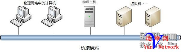

在Bridged桥接模式下,虚拟机就像是局域网中的一台独立主机,与真机是同等的地位。为虚拟机设置一个与真机在同一网段的IP,则虚拟机就可以与真机以及局域网中的所有主机之间进行自由通信。

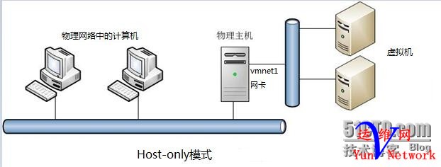

在host-only本地模式下,所有设置为host-only模式的虚拟机之间组成了一个独立的虚拟网络,这个虚拟网络与真实网络之间是隔离开的。也就是说,所有的host-only模式下的虚拟机之间可以互相通信,但是它们与真实网络中的主机之间无法通信。在host-only模式下,真机通过虚拟网卡vmnet1也接入到了虚拟网络中,所以在此模式下,虚拟机要与真机之间通信,就要将虚拟机的IP设置成和vmnet1网卡的IP在同一网段
