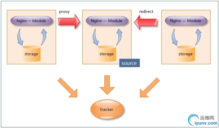

2.1 参考架构
  使用FastDFS整合Nginx的参考架构如下所示
  说明: 在每一台storage服务器主机上部署Nginx及FastDFS扩展模块,由Nginx模块对storage存储的文件提供http下载服务, 仅当当前storage节点找不到文件时会向源storage主机发起redirect或proxy动作。
注:图中的tracker可能为多个tracker组成的集群;且当前FastDFS的Nginx扩展模块支持单机多个group的情况

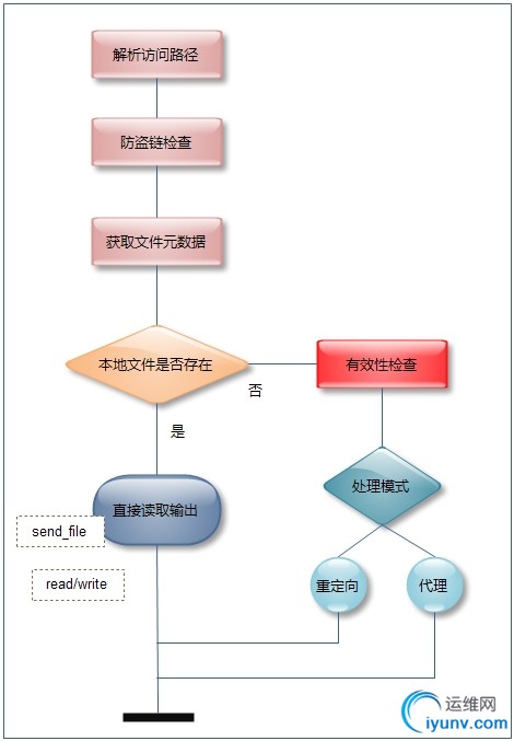

3.3 下载过程
3.3.1 解析访问路径
  得到group和file_id_without_group两个参数;
3.3.2 防盗链检查
  • 根据g_http_params.anti_steal_token配置(见http.conf文件),判断是否进行防盗链检查;
  • 采用token的方式实现防盗链, 该方式要求下载地址带上token,且token具有时效性(由ts参数指明);
  检查方式:

3.3.3 获取文件元数据
  根据文件ID 获取元数据信息, 包括:源storage ip,文件路径、名称,大小

B. 如果是redirect后的场景,同样报错;如果是由其他storage节点redirect过来的请求,其url参数中会存在redirect一项
在通过有效性检查之后将进行代理或重定向处理
  • 重定向模式

3.3.6 输出本地文件
当本地文件存在时,将直接输出。
  • 根据是否trunkfile获取文件名,文件名长度、文件offset;

  • 若nginx开启了send_file开关而且当前为非chunkFile的情况下尝试使用sendfile方法以优化性能;

  • 否则使用lseek 方式随机访问文件,并输出相应的段;
  做法:使用chunk方式循环读,输出...
