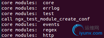

  这条信息即可表示我们编写的test模块已经添加进编译过程了。如果比较好奇,nginx中有多少默认(直接configure不添加其他参数)的核心模块,我们不妨找到源码中的 ngx_cycle.c (本人用的是 nginx 1.3.0版本代码)文件,将其中添加上一条printf语句,详细如下:
    for (i = 0; ngx_modules; i++) {
if (ngx_modules->type != NGX_CORE_MODULE) {
continue;
module = ngx_modules->ctx;
     printf("core modules:  %s \n",module->name.data);
if (module->create_conf) {
rv = module->create_conf(cycle);
if (rv == NULL) {
ngx_destroy_pool(pool);
return NULL;
cycle->conf_ctx[ngx_modules->index] = rv;
    好了,工作基本完成了,make一下,然后sudo make install。哦,对了,别忘记了在nginx.conf 中 加上 “ commands; ”,要不然我们写的 ngx_command_t 不会执行了。运行nginx后,运行结果如下:
图1 自定义nginx核心模块运行结果
  阅读到这里,我想大家应该对nginx 中的 module 有了一个基本的认知,要想了解nginx的运行机制这点应该很重要的。如果要对源码进行分析,本文提到的几个结构体就应该更加要熟悉了。nginx 中的功能都是以模块的形式进行开发的,如events、http等,就是日志系统(errlog)也是用模块实现,即使并不想分析源码有了这些基本的认知对于理解配置nginx也应有很大的帮助!
