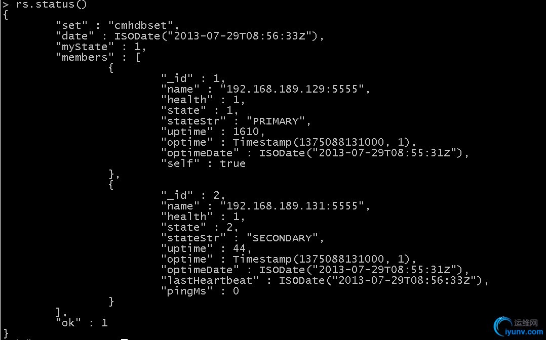

  查看副本集节点状态
  可以看到Server1已经被选举为“Primary”活跃节点,Server2成为“Secondary”备份节点。

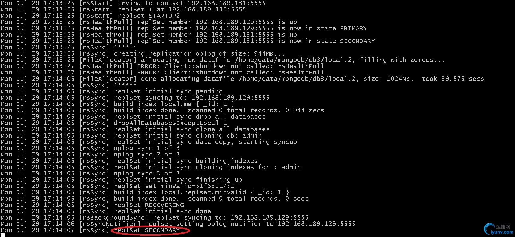

  查看日志发现server3无法连接副本集:
  这是因为副本集中还没有server3的信息,需要在Primary节点上添加Server3节点信息:
  查看server3日志,现在server3已经加入副本集,状态为Secondary:

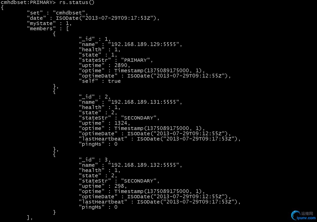

  查看副本集状态,看到已经有了server3的信息,并且状态为Secondary:

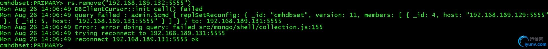

:删除已有节点

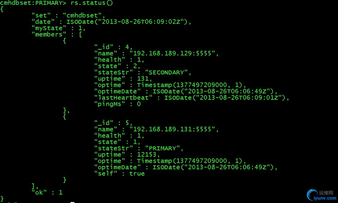

  登陆Primary节点,删除Server3节点:
  查看副本集信息,Server3节点已经移除掉了:

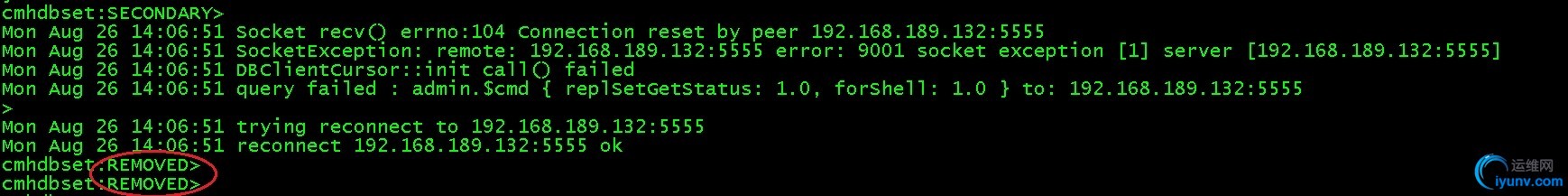

  登陆Server3mongodb,发现提示符变为”removed”:

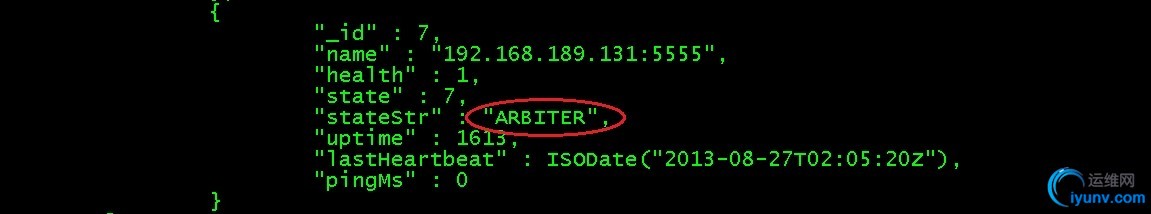

注:添加一个仲裁节点:primary>rs.addArb("host:port")
  仲裁节点只参与投票,不参与选举。

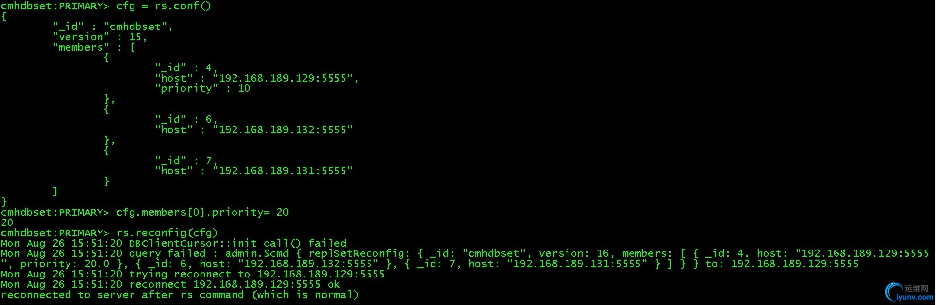

副本集节点优先级配置:
在副本集中配置节点的优先级,可以使之按照我们的想法,来决定由哪台服务器担任Primay节点。

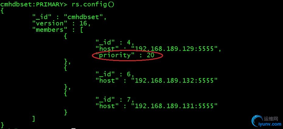

  设置Server1的优先级参数priority=20(默认为1,范围1-100):
  查看结点配置,Server1的priority参数已经被设置为20:
  配置完以后,Server1会被选举为primary节点。
      若想配置Secondary-Only模式,只要把服务器的priority设置为0即可。
