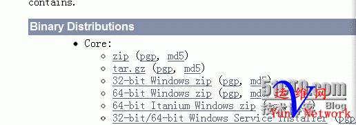

下载tomcat :http://tomcat.apache.org
选择要下载的版本,然后点击进入下个页面
选择要下载的系统所对应的是32 位还是64位下载。

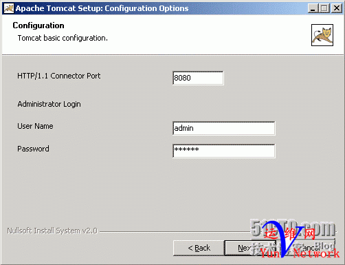

在这里设置TOMCAT使用的端口以及WEB管理界面用户名和密码,请确保该端口未被其他程序占用。
选择J2SDK的安装路径,安装程序会自动搜索,如果没有正确显示,则可以手工修改,偶这里改为d:Java

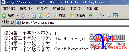

最后在地址中输入:http://localhost:8080/sql_test.jsp,如果全部配置成功的话,将显示如下:
