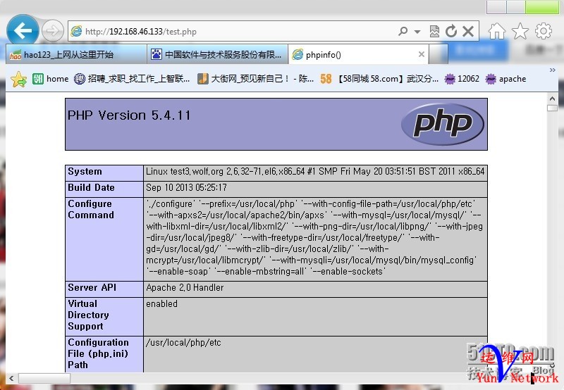

  整合Apache与PHP,上面编译之前,我们使用configure命令安装配置时,使用--with-apxs2=/usr/local /apache242/bin/apxs选项以使Apache 2将PHP作为功能模块使用。但我们还要修改Apahce配置文件,添加PHP的支持,告诉Apache将哪些后缀作为PHP解析。例如,让Apache把.php或.phtml后缀名解析为PHP.使用vi打开Apache的配置文件 /etc/httpd/httpd.conf,找到AddType application/x-gzip .gz .tgz指令选项,并在其下方添加一 条指令AddType application/x-httpd-php .php .phtml。也可以将任何后缀的文件解析为PHP,只要在添加的语 句中加入并用空格分开,这里以多添加一个.phtml来示例,如下示:# If the AddEncoding directives above are commented-out, then you# probably should define those extensions to indicate media types:AddType application/x-compress .ZAddType application/x-gzip .gz .tgzAddType application/x-httpd-php .php .phtml
测试PHP环境是否可以正常运行,在/usr/local/apache243/htdocs目录下建一个test.php或test.phtml的文件,内容如下示: 205911652.jpg

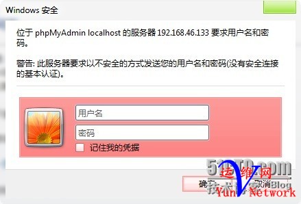

五,phpMyAdmin的安装 1、进入软件源码所在的目录/usr/local/src/中,并解压软件包phpMyAdmin-3.5.6-all-languages.tar.gz到当前目录phpMyAdmin-3.5.6-all-languages下。 2、把解压的目录phpMyAdmin-3.5.6-all-languages下的文件,全部复制到Apache的/usr/local/apache243/htdocs下,并新建一个名为phpmyadmin的目录下面,即安装完成。[iyunv@localhost   src]# cp -a phpMyAdmin-3.5.6-all-languages /usr/local/apache243/htdocs/phpmyadmin 3、在使用phpmyadmin之前,也需要先配置一下。配置的方法是通过对phpmyadmin顶层目录下的config.inc.php文件中 的几个选项做一些设置即可。默认不存在config.inc.php文件,我们需要手工创建一个,也可以复制config.sample.inc.php 模板得到最低限度的配置文件。[iyunv@localhost   src]# cd /usr/local/apache243/htdocs/phpmyadmin/[iyunv@localhost   phpmyadmin]# cp config.sample.inc.php config.inc.php
phpMyAdmin的配置  我们通过身份验证模式的要求,可以有两种配置方案,一种是http和cookie身份验证模式。在这两种模式下,用户必须先在一个登录窗 口里输入MySQL数据库的有效用户名和密码,才能使用phpMyAdmin程序。这种做法有两个明显的好处;首先,因为MySQL数据库的密码没有出现 在config.inc.php文件里,所以身份验证过程更加安全;其次,允许以不同的用户身份登录对自己的数据库进行管理。这两种身份验证模式尤其适合 数据库中多个用户账号的情况。第二种方案是,config身份验证模式。这种情况下,密码以明文形式保存在config.inc.php文件里。只需要把MySQL用户 名和密码直接写入到config.inc.php文件即可。这样,在登录phpMyAdmin时就不会提示输入用户名和密码了,而只直接用 config.inc.php文件里写入的用户登录 。如果只是在一个本地测试系统上使用phpMyAdmin,可以使用这种模式。1、http身份验证模式如果想让phpMyAdmin使用HTTP身份验证模式,首先需要在config.inc.php文件做如下修改:$cfg['Servers'][$i]['auth_type'] = 'http';
当完成设置之后,我们启动phpMyAdmin时,屏幕上将弹出一个WEB浏览器对话框,需要在这个对话框里输入MySQL用户名和密码,才能进入 phpMyAdmin操作界面。如下图示,在windows客户端用IE浏览器,访问WEB服务器的phpMyAdmin目录下的index.php文 件,即可启动phpMyAdmin
