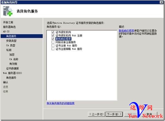

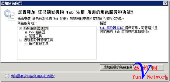

1、服务器管理器---单击角色---右边添加角色---下一步---勾选active directory证书服务
2、点击下一步后,告诉你如果要架设证书服务器,就不能够再修改服务器的名字和域了,

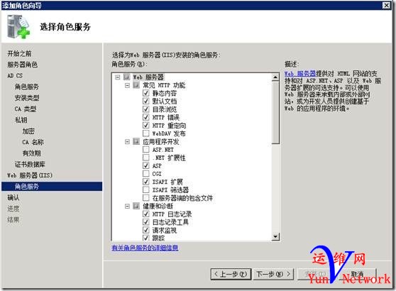

3、默认只有安装证书颁发机构,除此之外,联机响应程序、web注册功也可以安装,web注册功能需要前面已经安装的IIS的asp支持。其他的服务要么不能与证书颁发机构同一批安装,要么需要其他环境支持,都暂时不用安装了。点击下一步。

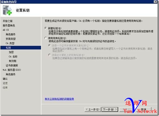

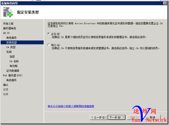

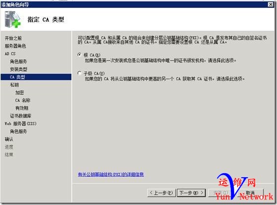

4、安装类型里面选择企业,CA类型是根CA(R)

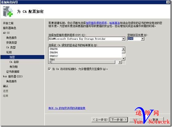

5、设置私钥 新建私钥,默认设置,勾选“当CA访问该私钥是,允许管理员交互操作”,点击下一步。

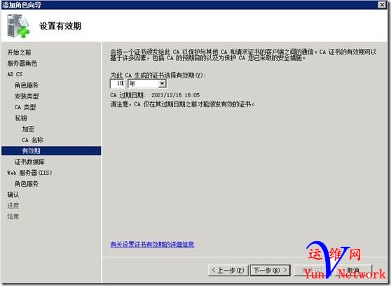

6、配置CA名称,默认,点击下一步。证书有效期,默认5年,点击下一步。数据库位置和日志位置默认,点击下一步

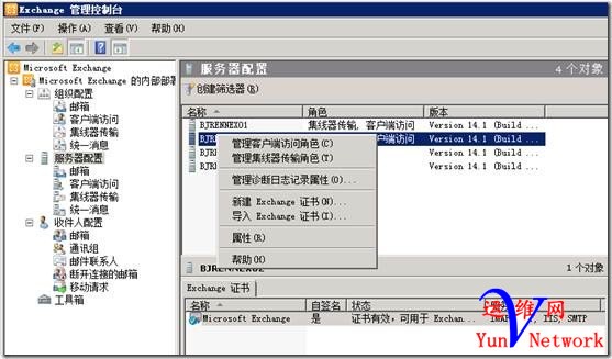

2)打开Exchange管理控制台,选择“服务器配置---新建exchange证书”。
3) 输入证书名称“mail.contoso.com”,下一步。

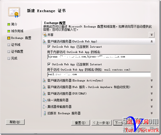

5) 选择“客户端访问服务器”的向下双箭头,然后勾选下图选项,然后下一步。
6) 设置公用名称为“mail.contoso.com”(或者默认),然后下一步。
注:如果还有其它外网地址,一定要选择“添加”,将外网地址添加到证书域。

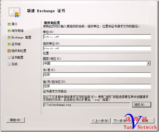

7) 输入组织和位置信息,然后选择证书存放路径为“c:ca”和名称为“exchange.reg”,下一步。

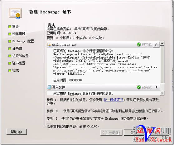

8) 选择“新建”,新建证书。
9) 等待证书建立完成,然后选择完成。

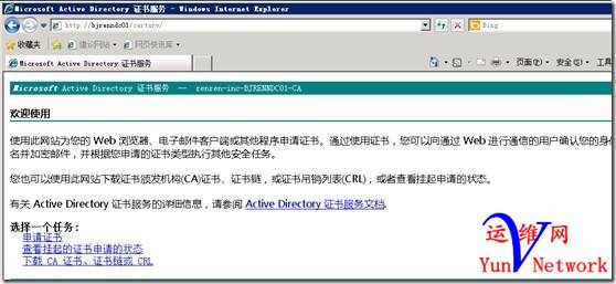

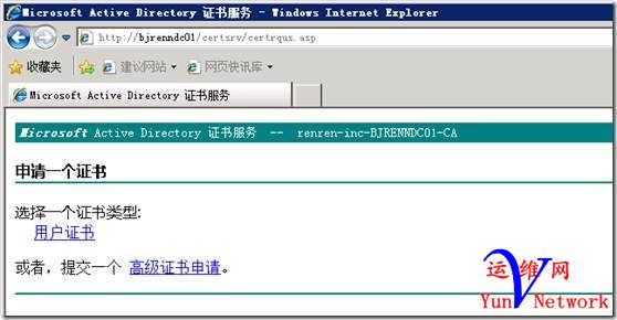

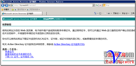

10) 打开IE,在IE浏览器中地址栏中,输入http://bjrenndc01/certsrv
11) 输入域管理用户名和密码。
12) 选择“申请证书”。

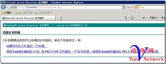

13) 选择“高级申请证书”。
14) 选择“使用base64编码”。

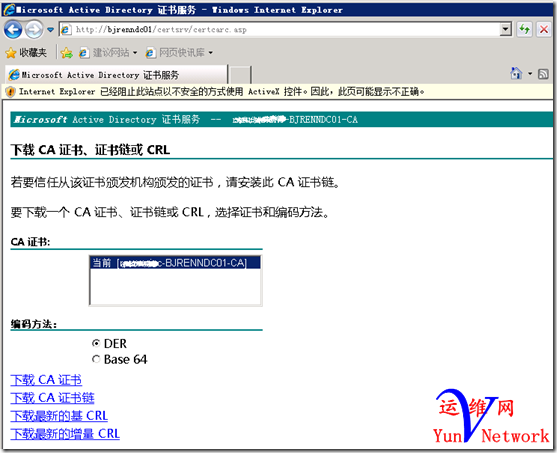

4) 选择下载CA证书、证书链或CRL
5) 选择下载CA证书链,将证书保存到c:caca.cer。

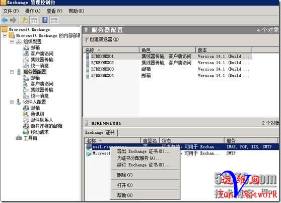

2) 打开Exchange管理控制台,选择“服务器配置---Exchange证书”,右键点击“Exchange”证书,选择“完成搁置请求”。
3) 点击“浏览”,选择“c:cacertnew.cer”的证书文件,完成。
4) 选择“完成”。

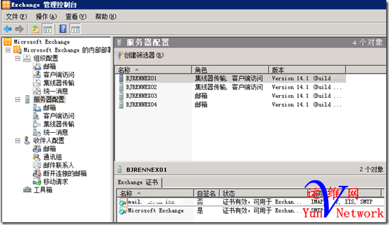

5) 查看证书状态。

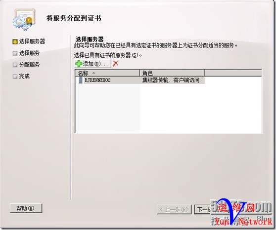

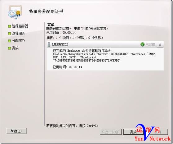

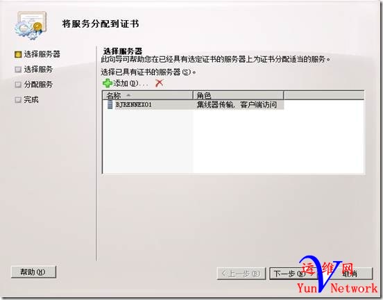

2) 打开Exchange管理控制台,选择“服务器配置---Exchange证书”,右键点击“Exchange”证书,选择“为证书分配服务”。
3) 在“将服务分配到证书”界面,添加当前FENG-EX01服务器(默认情况下已添加),下一步。

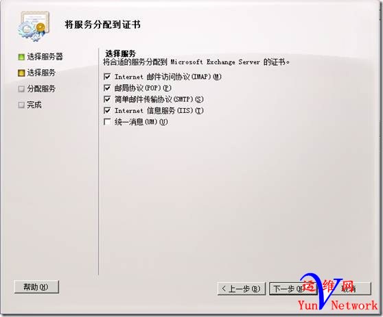

4) 在“选择服务”界面,选择需要分配证书的服务,下一步。
5) 选择“分配”。
6) 提示“是否覆盖现有默认的SMTP证书”,选择“全是”。注意:exchange2010安装完成后,会自动生成一个证书,这个提示询问是否覆盖exchange2010自动生成证书。
7) 选择“完成”。

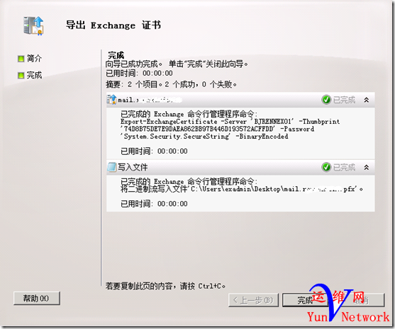

11)将该证书包含私钥从该CAS节点导出,然后再导入到NLB中的其他CAS节点。
右键单击该证书,选择 导出exchange证书,并设置证书导出路径、名称及密码。
