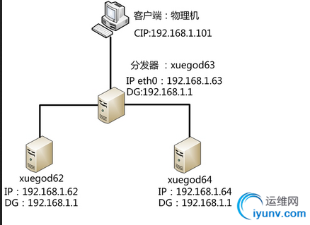

实验拓扑图:

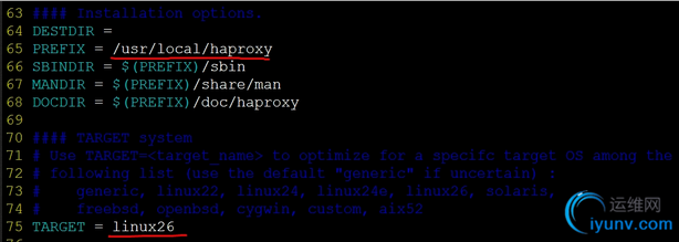

[iyunv@xuegod63  haproxy-1.4.22]#make TARGET=linux26
PREFIX=/usr/local/haproxy #挃定操作系统内核类型和安装的路径。也可以直接修改 Makefile 配
置文件中这两个变量的值。如下:
[iyunv@xuegod63 haproxy-1.4.22]# vim Makefile
[iyunv@xuegod63 haproxy-1.4.22]#make install PREFIX=/usr/local/haproxy
# 如 果 没 有 修 改 Makefile 配 置 文 件 中 PREFIX 变 量 的 值 , 就 必 须 在 此 重 新 对 ,
PREFIX=/usr/local/haproxy 赋值,否则直接执行 make install 时,make install 会直接读取
Makefile 文件中 PREFIX 的变量值。

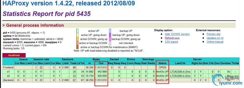

6. 查看 HAproxy 的监控页面
http://192.168.1.63/haproxy-stats
测试:反向代理功能
