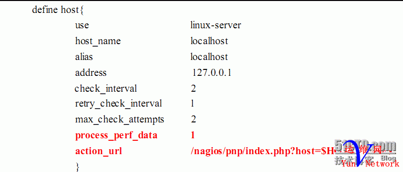

     3.3.修改监控目标主机文件
在目标主机配置文件中加入如下所示的红色粗体字
     如果你要监控的目标主机都需要绘制曲线的话,可以在 1.4 节中介绍的模板中添加上述
红色字体,这样就不用每个主机都添加了,又节省好大一笔工作量。赚了。

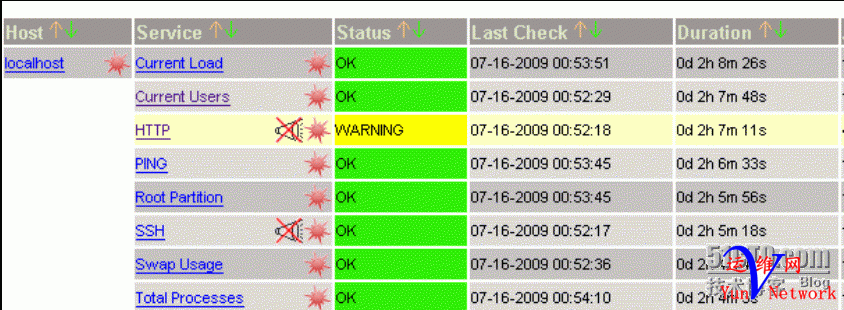

重启 nagios, 打开监控页面后,就能看到监控目标主机旁边有红色的类似小太阳的图标。
每个 service 后面都带图标是因为测试时,在每项服务后面都加了上面的那两行命令,但使用中发现没什么用,每次点击单个服务后的太阳图标,照样把其他服务的历史曲线带出来。
当 nagios 获取到数据以后,点击红色的太阳图标就能看到绘图曲线了

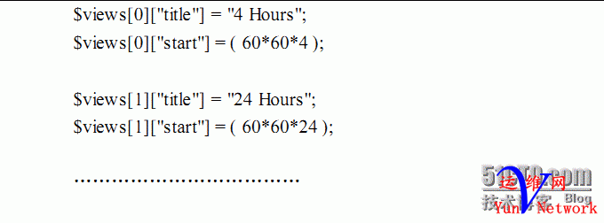

     关于时间范围定义的默认配置是这样的:
      在配置里增加 30 分钟和 1 小时、2 小时的时间间隔,在上述配置的前面增加下面的内
容,注意将 view[]的数字重新排序。

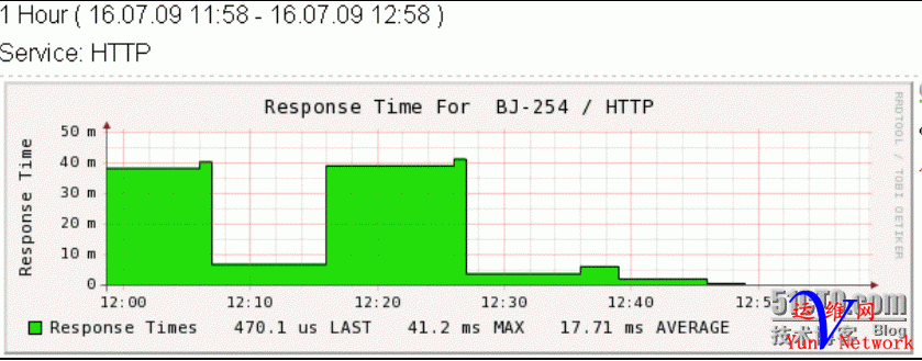

最近半小时的曲线图
   最近 1 小时的曲线图

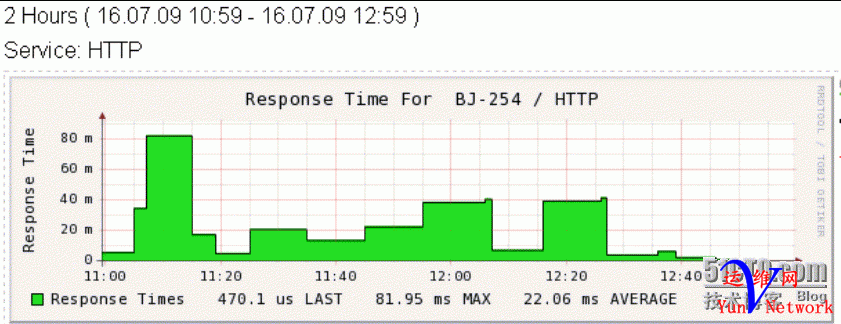

最近两小时的曲线图
