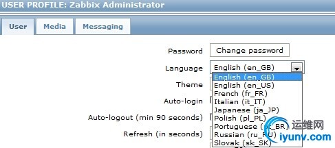

profile——language里面没有chinese中文语言的解决方法:
编辑文件,找到zh_CN这一行,false改为true,保存退出,重启服务,刷新网页就可以看到中文选择。
# vi /usr/local/nginx/html/zabbix/include/locales.inc.php
'zh_CN' => array('name' => _('Chinese (zh_CN)'),        'display' => true),
# /usr/local/zabbix-2.2.9/sbin/zabbix_server restart

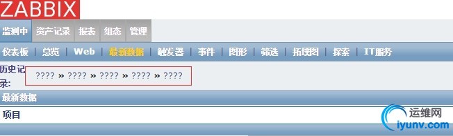

web页面历史记录出现乱码???的解决方法:
spacer.jpg 这与zabbix数据库所使用的字符集有关;
1、查看当前的默认字符集为latin1
mysql> show create database zabbix;
| Database | Create Database                                                   |
| zabbix   | CREATE DATABASE `zabbix` /*!40100 DEFAULT CHARACTER SET latin1 */ |
安装时在导入三个sql文件时,zabbix数据库中创建的表的字符集也是latin1

2、这是由于字符集不是utf8引起的,解决方法有两种:
当前的zabbix数据库中已经存在一定数据的解决方法:
1)备份zabbix数据库
#mysqldump -uroot -p123456 zabbix > zb.sql
2)修改备份文件
# sed -i 's/latin1/utf8/g' zb.sql
3)删除zabbix数据库
# mysql> drop database zabbix;
4)关闭mysql数据库,设置默认字符集,加入到my.cnf里面
vi /etc/my.cnf
[mysqld]
default-character-set = utf8
5)启动mysql,创建zabbix数据库,导入备份
mysql> create database zabbix;
# mysql -uroot -p123456 zabbix < zb.sql
导入成功后,查看字符集变为utf8
9
10
11
12
13
14
15
16
17
18
19
20
| zabbix   | CREATE DATABASE `zabbix` /*!40100 DEFAULT CHARACTER SET utf8 */ |
mysql> show variables like 'character%';
| Variable_name            | Value                            |
| character_set_client     | latin1                           |
| character_set_connection | latin1                           |
| character_set_database   | utf8                             |
| character_set_filesystem | binary                           |
| character_set_results    | latin1                           |
| character_set_server     | utf8                             |
| character_set_system     | utf8                             |
| character_sets_dir       | /usr/local/mysql/share/charsets/ |
