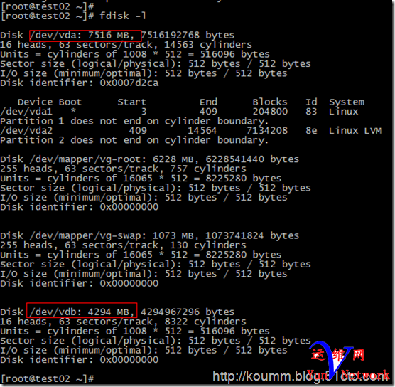

(4) 进入oeltest02虚拟机查看添加磁盘情况
[iyunv@node1 data]#
[iyunv@node1 data]# virsh console oeltest02
连接到域 oeltest02
Escape character is ^]
Oracle Linux Server release 6.3
Kernel 2.6.32-279.el6.x86_64 on an x86_64
test02 login: root
Password:
Last login: Thu Sep 12 00:46:27 on ttyS0
[iyunv@test02 ~]#
[iyunv@test02 ~]# fdisk –l
即可看到刚才添加的磁盘已经被虚拟机适别到了。
可以看到有两个scsi存储设备。

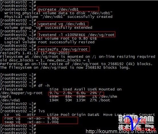

3. 将新增磁盘并入虚拟机逻辑卷中(1) 分区过程如下
[iyunv@test02 ~]# fdisk /dev/vdb
[iyunv@test02 ~]# partprobe
(2) 创建逻辑卷过程如下
到此oeltest02虚拟机在线添加磁盘并在线扩展磁盘成功。
