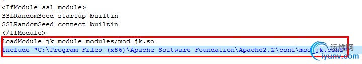

  3.配置完上面的配置文件以后,在apache的安装目录下的httpd.conf文件的末尾,把mod_jk.so模块以及mod_jk.conf配置文件加载进去

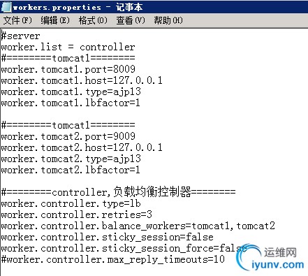

  4.配置apache的安装目录下的workers.properties文件,如果该文件不存在,自己新增一个即可
  图4
  介绍下图4中的各个参数:
#server
worker.list = controller      #控制器名称
#========tomcat1========
worker.tomcat1.port=8009      #ajp协议的端口,如果2个tomcat部署在同一个服务器中,那个ajp端口需要不同
worker.tomcat1.host=127.0.0.1 #tomcat的所在主机的ip,如果是本机,则写本机的ip即可
worker.tomcat1.type=ajp13     #协议类型
worker.tomcat1.lbfactor=1     #负载因子
#========tomcat2========
worker.tomcat2.port=9009
worker.tomcat2.host=127.0.0.1
worker.tomcat2.type=ajp13
worker.tomcat2.lbfactor=1    #如果2个tomcat,该参数相同,表示等比例,如果想tomcat负载多一点,只要把这个参数改的大一点即可,具体多少还是得看情况
#========controller,负载均衡控制器========
worker.controller.type=lb
worker.controller.retries=3  #请求失败以后重试次数
worker.controller.balance_workers=tomcat1,tomcat2   #controller控制的tomcat的名称,分别为tomcat1和tomcat2,由tomcat中的server.xml中设值
worker.controller.sticky_session=false    #回话是否有粘性,false表示无粘性,同一个回话的请求会到不同的tomcat中处理
worker.controller.sticky_session_force=false #当一个节点蹦了,如果设值为true,那么服务器返回500错误给客户端,如果设值为false,则转发给其他的tomcat,但是会丢失回话信息
#更详细的参数说明:http://tomcat.apache.org/connectors-doc/reference/workers.html

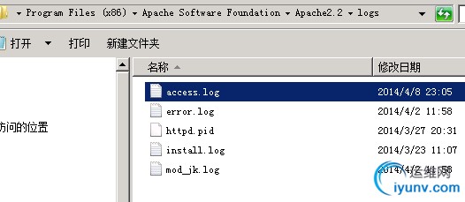

  图6
  apache安装目录下的logs文件夹下就存放这apache的相关日志
  access.log文件用于记录apache接收到请求以及响应状态的日志
  error.log文件用于记录apache的运行错误
  httpd.pid文件用于记录进程pid
  mod_jk.log文件用于记录请求转发给tomcat的日志

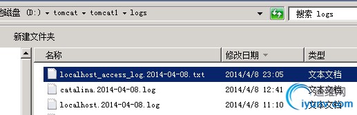

  图7
  tomcat的日志:
  localhost_access_log.日期.txt文件用于记录tomcat接收到的请求以及响应的状态等,作用于apache的access.log类似
  catalina.日期.txt文件用于记录tomcat启动时候控制台的一些信息以及服务端错误信息
  localhost.日期.txt文件用于记录站点访问信息,Tomcat下内部代码丢出的日志,文件名localhost.日期.log(jsp页面内部错误的异常,org.apache.jasper.runtime.HttpJspBase.service类丢出的,日志信息就在该文件!)
