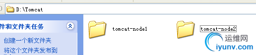

因为实例中我们定义了2个tomcat处理分发.所以我们将tomcat的解压版本(zip)格式复制一份.用来分别担当不同的分发处理角色. 这里因为在一台机器上,所以我们使用zip版本的,当然你某个分发处理机器上只一个tomcat服务器的话,可以选择安装版本的.这里推荐使用解压版的.tomcat6的配置方式跟7一致.

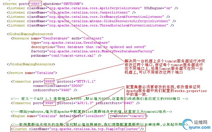

以tomcat-node1为实例
1.修改分发tomcat对应的service.xml文件,保证Apache对应的 workers.properties中的AJP13的connector的port.
2.增加jvmRoute的值,保证同workers.properties里边配置的值一致
3.去掉默认注释掉的集群配置
如果我们的tomcat结点分布在不同的机器上,那么我们的集群至此已经配置完成.去掉多余注释,显示做了修改的部位
修改前
修改后的tomcat-node1
修改后的tomcat-node2
说明:这里的protocol="AJP/1.3",连接以及jvmRoute需要保证同我们在Apache服务器中配置的works.properties一致.修改完后最好将service.xml文件的编码设置为utf-8格式.否则可能tomcat启动会出错.
4.实例中我们的两个tomcat结点在同一台机器上,所以还需要保证protocol="HTTP/1.1"的端口不一致.不然本地的两个tomcat会起冲突
下面为笔者实例中解决同一台机器上多个tomcat服务器之间端口冲突做的修改.
Tomcat--node1
Tomcat-node2
说明:这里的protocol="HTTP/1.1"配置的相关端口之间不能冲突,而且也不能同本机其它应用程序占用的端口冲突.否则可能会报错.

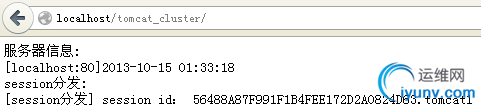

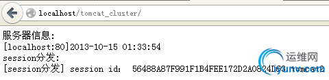

实例测试
1.在web.xml文件中增加
  2.编写测试jsp代码
Tomcat集群测试
服务器信息:
session分发:
3.测试负载均衡与session分发
将项目部署到每个集群结点中,即实例中的tomcat_node1和tomcat_node2,依次移动Apache和tomcat服务器,tomcat服务器之间的启动顺序随意.这里Apache端口使用默认的80.
上面是在FireFox中运行项目后刷新3次执行的效果,可以看到2个tomcat分发结点之间轮流负载.而且两台服务器上的session值是一样的.说明session分发成功.

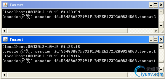

两台Tomcat服务器日志打印输出结果:

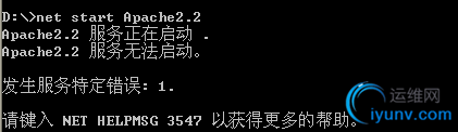

问题:发生服务特定错误:1
右键我的电脑->管理->系统工具->时间查看器->应用程序,然后对应应用程序的右侧可以查看到错误日志.
笔者错误:
The Apache service named  reported the following error:
>>> httpd.exe: Syntax error on line 484 of D:/Apache2.2/conf/httpd.conf: Syntax error on line 1 of D:/Apache2.2/conf/mod_jk.conf: Cannot load D:/Apache2.2/modules/mod_jk.so into server: \xd5\xd2\xb2\xbb\xb5\xbd\xd6\xb8\xb6\xa8\xb5\xc4\xb3\xcc\xd0\xf2\xa1\xa3     .

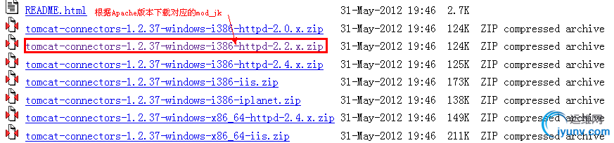

  错误原因,这个文件要跟Apache版本对应.我的Apache版本为2.2的,最初搞的为 tomcat-connectors-1.2.37-windows-i386-httpd-2.0.x版本所以错误.
