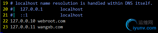

      设置DNS(windows上的 DSC0000.png / hosts文件),好让我们的域名被解析到特定的IP地址,例如 127.0.0.10,当我们访问域名时,实际上是访问到了这个特定的IP地址
  --> 这个IP地址指向我们的Apache服务,此时修改我们的httpd.conf文件开启我们 mod_rewrite模块

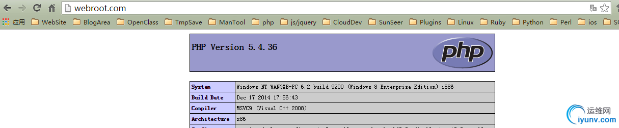

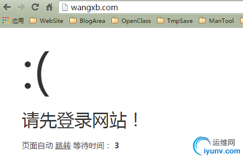

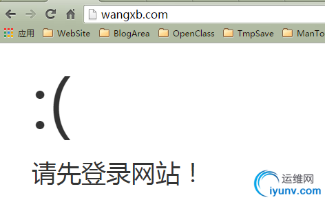

  浏览器中输入:wangxb.com (这里是我的一个thinkPHP的项目)

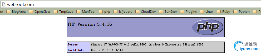

  浏览器输入:webroot.com (这个我绑定到了www的根目录)

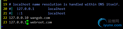

  上面基本都是基于主机名的虚拟主机的设置,很简单,下面的基于IP的虚拟主机更简单,因为我的感觉是:基于主机名的虚拟主机就是基于IP的虚拟主机的特例,为什么这么说?
  答:因为我们可以把基于主机名的看成是基于IP的,只是有两个域名基于同一个IP,也就是说:有两个  以上的设置的IP和端口是相同的,但是其中的ServerName 和DocumentRoot 设置不相同。

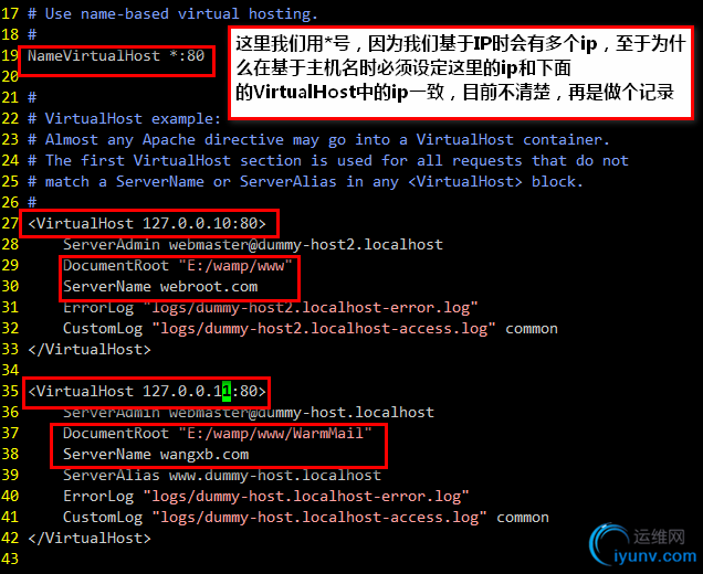

  好了来看看,基于IP的设置,至于httpd.conf的配置就不需要修改了,主要是修改
DSC0009.png / hosts文件   ,也就是将域名绑定到不同的ip
      再来修改 DSC00011.png /httpd-vhosts.conf 文件
        我们看到两个两个域名两个ip,对应的DocumentRoot 是不一样的。
       效果:浏览器中的效果是和上面的效果一样的,这里我们使用F12的 network 来看看
             webroot.com
                 network:
        wangxb.com
             network

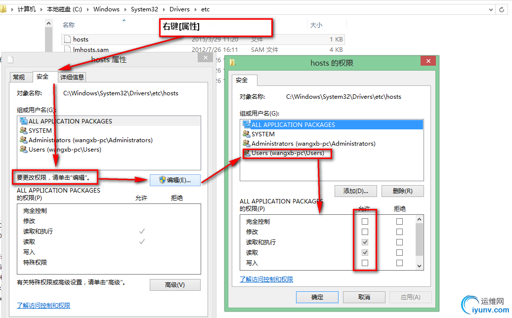

           1、以上的每一步有关Apache配置文件的修改必须重启Apache服务
           2、当你在修改hosts文件时可能提示你权限不够
          3、当你编辑httpd.conf文件启用虚拟主机配置文件 DSC00018.png DSC00019.png 时,你可能会遇到这个情况:
             让我郁闷了两个小时的问题,莫名其妙的没有权限,想想我什么时候在window会这样啊? 一时我竟不知所措,如果是linux的话,我肯定回去ll -> chmod的啦,但是这是windows啊,怎么会这样,想想刚才还好好的怎么就这样了呢,一切又还原,重启服务,最后发现就是上面的开启虚拟主机配置文件的原因,当我们开启了虚拟主机的配置时,我们一定要正确设定 下的 httpd-vhosts.conf
