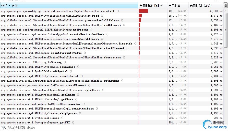

  使用Apache POI eventmodel实现一个Excel流式读取类,目标是100万行,每行46列,文件大小152MB的Excel文件能在20s读取并处理完。一开始实现的程序需要260s,离目标差太远了,使用jvisualvm分析各方法执行时间,结果如下:
  可以看到,程序中的splitLine和getRowNum方法消耗了大量时间。这两个方法都特别简单。splitLine方法将类似“123==hello”这样的字符串分解成{"123","hello"}数组,使用了String.split方法,getRowNum从Excel单元格地址字符串(比如“AB123456”)中获取行号“123456”,以下是原始实现方法:

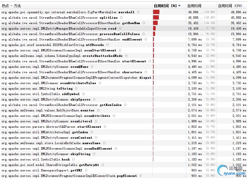

  优化后再用jvisualvm测试各方法执行时间:
  可以看到,我自己的数据处理方法已不是明显的性能瓶颈,而Apache POI的zip解压和文件读取占用了绝大部分时间。整体时间也从260s下降到了160s,已有了明显的提高。
  我们知道indexOf就是暴力搜索,split内部使用正则表达式做匹配,在搜索字符串较简单时肯定是indexOf性能好。大多数情况下调用split时都用不到正则表达式的那些高大上功能,所以完全没必要图方便在任何时候都用split,而是有所取舍:当简单分割字符串时自己用indexOf实现split,而涉及到复杂的分割操作,不得不用正则表达式时,才用split。为了看清String.split方法在做什么,我们看看JDK中String.split的源码:
