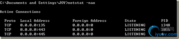

通过cmd命令行直接查看有无程序占用0.0.0.0:443:
1、运行cmd,然后输入netstat -ano,回车;
2、查看开头几行包含0.0.0.0:443的那一行最后的pid,为几个数字,把这几个数字记下来;
3、启动“任务管理器”——“进程”,在“工具栏”——“选择列”前面的框里打上勾;
4、然后找到与刚才那个pid对应的是哪个程序,很容易就会找到,就是它与0.0.0.0:443进行了绑定(bind);
  上我的图:
  原来进程VisualSVNServer.exe进程占用了0.0.0.0.0:443,我安装在xp下的SVN服务器。结束这个进程,再点击Apache的Start按钮,终于出现了那个绿底黑字的Running ,嘿嘿。
