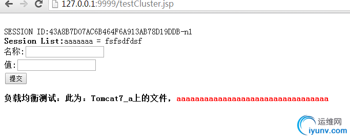

  启动以上程序就可以进行测试了,测试页面来源于网络:
Cluster Test
0) {
String value = request.getParameter("value");
session.setAttribute(name, value);
out.print("Session List:");
Enumeration names = session.getAttributeNames();
while (names.hasMoreElements()) {
String sname = names.nextElement();
String value = session.getAttribute(sname).toString();
out.println( sname + " = " + value+"");
System.out.println( sname + " = " + value);
名称:
值:
负载均衡测试:此为:Tomcat7_a上的文件,aaaaaaaaaaaaaaaaaaaaaaaaaaaaaaaaa
  和
Cluster Test
0) {
名称:
值:
负载均衡测试:此为:Tomcat7_a上的文件,bbbbbbbbbbbbbbbbbbbbbbbbbbbbbbbbbbbb

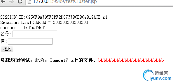

  此时访问就会再个不同的页面了,一个为aaaaaaaaaaaaaaaaaaaaaaaaaaaa 一个为bbbbbbbbbbbbbbbbbbbbbbbbbbb;
  如下图所示:
DSC0000.png DSC0001.png 看到的两个Session的值不同,因为这里还没有session的共享配置
