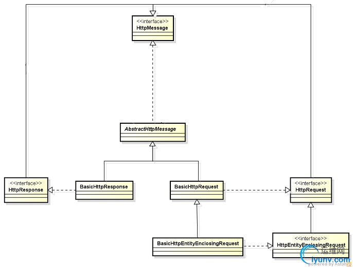

  http协议所描述的可以用一句话概括:点对点的消息交换(一端向另一端发起请求(request),接收端处理请求并返回消息(response)). 不管是http请求还是http响应,我们都把它当做http消息(message)。
  (picture 1)
  Apache HttpCore 中完全按照rfc文档定义对象接口关系。HttpRequestHttpResponse 都扩展继承自 HttpMessage接口。picture 1 中,接口 HttpEntityClosingRequest 扩展了 HttpReqeust 接口,那HttpEntityClosingRequest 是在rfc文档中对应怎样的描述?
  7 Entity

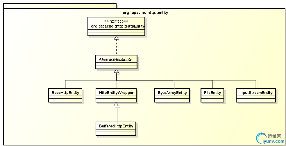

  消息实体在Apache HttpCore中相关接口定义如图picture 2,可以看到有各种版本的entiy实现,不同的实现区别仅在对entiy的表现存在形式不同而也:
ByteArrayEntiy          : byte数组实现
FileEntiy                   : 本地文件实现
InputStreamEntiy       : io流文件实现
HttpEntityWrapper     : 对别的entity进行包装,添加新功能,利用decorator模式
BufferedHttpEntity     : 继承扩展HttpEntityWrapper,实现可缓冲的entity
  这些entity接照其内容存在地方形式分为如下类别:
  • streamed: The content is received from a stream, or generated on the fly. In particular, this category includes entities being received from a connection. Streamed entities are generally not repeatable.
  • self-contained: The content is in memory or obtained by means that are independent from a connection or other entity. Self-contained entities are generally repeatable.
  • wrapping: The content is obtained from another entity.
  • streamed : BaseHttpEntity,InputStreamEntity
  • self-contained : FileEntity,BufferedHttpEntity
  • wrapping : HttpEntityWrapper
  这里比较有意思的是BufferedHttpEntity,它既是wrapping类别,也属于self-contained类别。正是因为它是wrapping类别的,所以它会包装其它的entity,如果被包装的entity本身是self-contained的,则直接调用它的方法,如果被包装的entity是streamed类型的,则会把它缓存起来,形成self-contained形式。

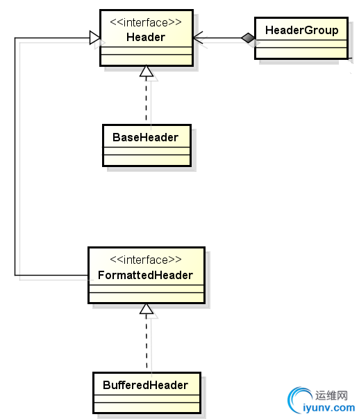

  消息头(Header)
  消息头可以看成是消息的元数据描述对象,它是对请求消息(request),响应消息(response),消息实体(entity)的元描述,比如请求消息头Accept就是指定请求客户端可以理解哪些媒体类型,Content-Length头指定entity的大小长度。

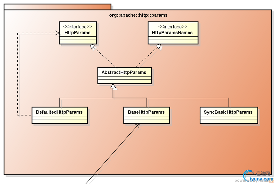

HttpParams
在Http各组件运行中,都要用到各种运行时的参数

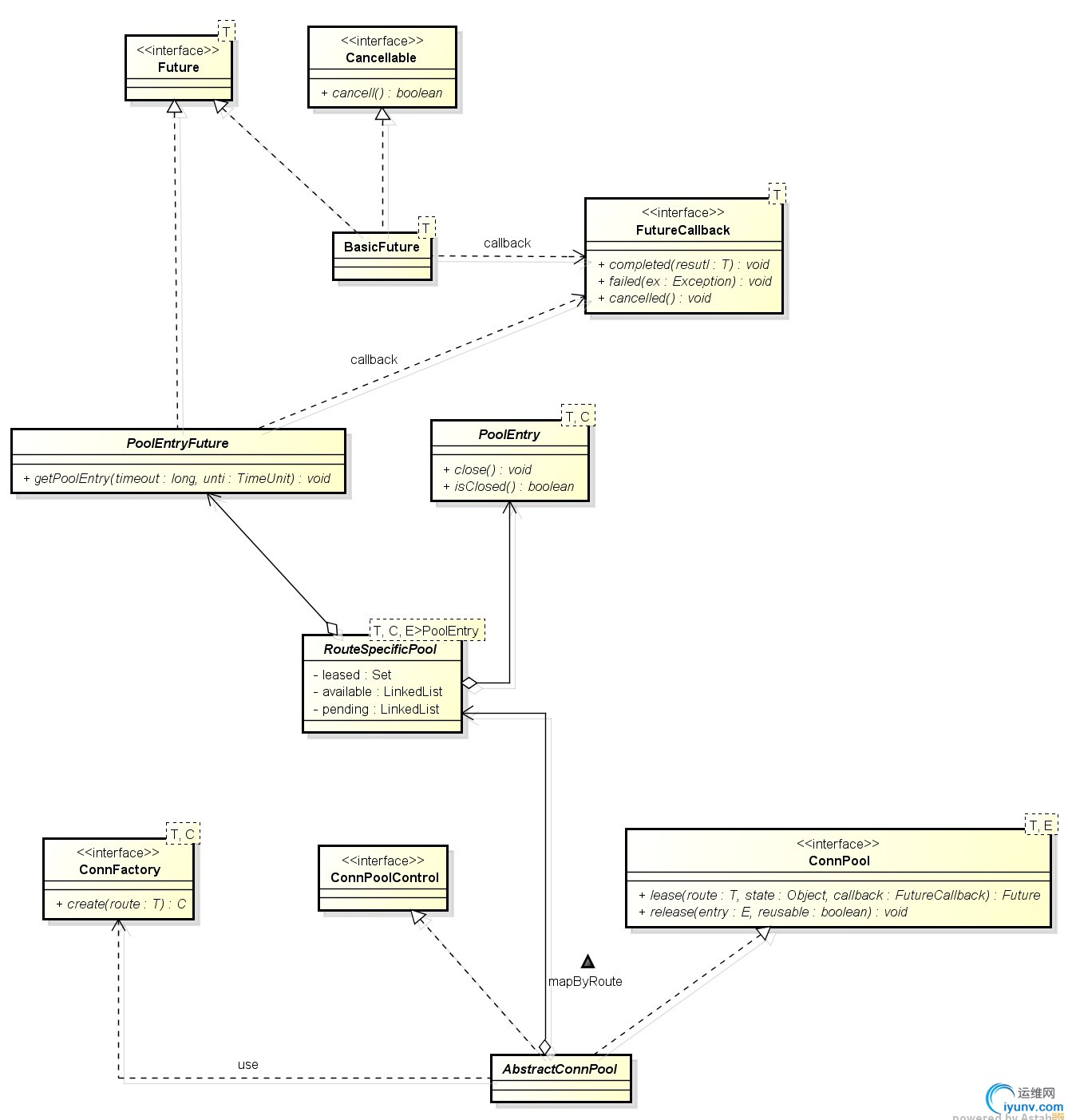

  针对Connection(网络连接资源,如Socket)进行“池”管理。
  (picture 5)
  主要是对URI中相同的Host建立的Socket连接实现reuseable化,提高效率和优化性能,满足Http1.1中的Connection头描述(值为keep-alive时不关闭每个当前连接,以供下次请求使用)

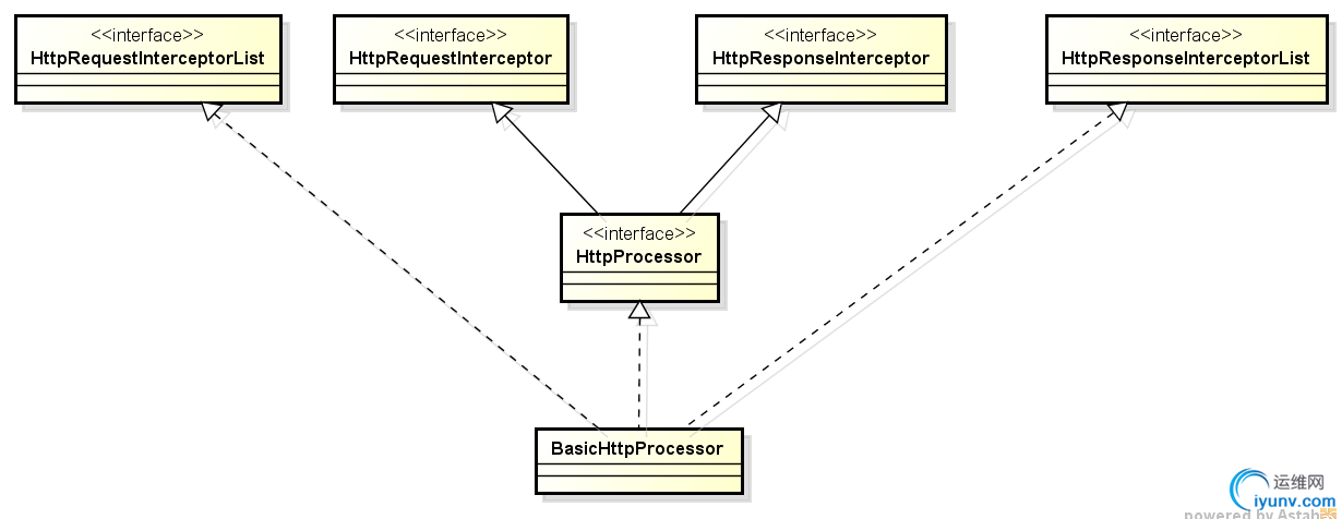

  AOP架构模式,拦截处理request和response消息的各种头,内容体处理
