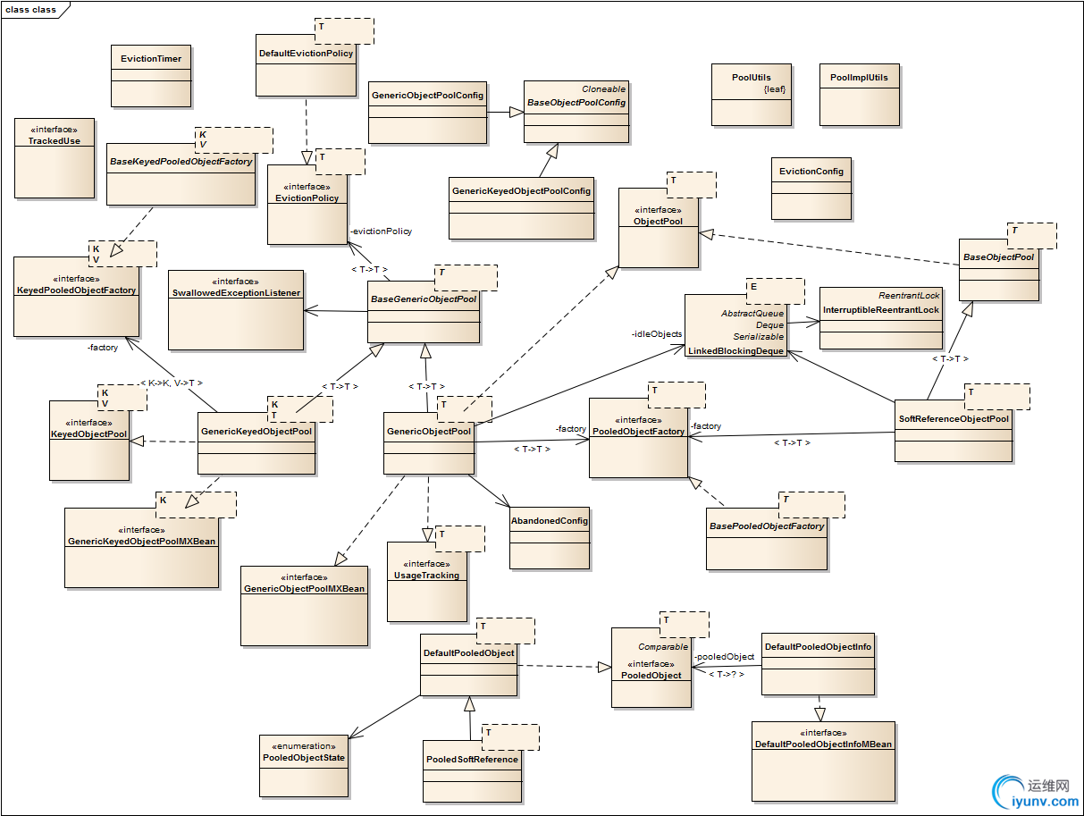

  接下来我们看看整体的代码关系,如下类图
  整个方案从ObjectPool,PooledObjectFactory和PooledObject三个接口展开,其中ObjectPool定义了对象池要实现的功能【比如怎么存取,怎么过期】;PooledObjectFactory定义了被池化的对象的创建,初始化,激活,钝化以及销毁功能;PooledObject定了一被池化对象的一些附加信息【创建时间,池中状态】;大概流程就是由PooledObjectFactory创建的对象经过PooledObject的包装然后放到ObjectPool里面来。
