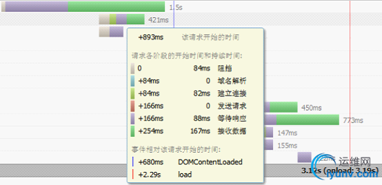

  先来分析一个Yslow 测试的一个页面的前端性能。
  这里所有的请求是指http请求,对于一个请求各个阶段的划分,阻挡->域名解析->建立连接->发送请求->等待响应->接收数据。当然不是每个请求都要包含所有过程。
  在以上测试中,没有涉及到请求下载资源过程中还有一个部分:TCP请求的链接与断开,而这篇文章正式说这个请求的。
  那么http请求和tcp请求是什么关系呢?简单点说就是一个tcp请求是比较靠近底层的,在它上面是http之类的应用请求,所以可以认为一个tcp请求包括很多个http请求(至于包括多少,apache中可以设定),同时tcp的链接与断开比http请求的链接和断开更需要消耗掉更多的内存资源和时间。
