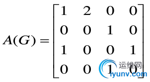

  在数学中,用什么来表示图呢,答案就是线性代数里面的矩阵,想想看,图的关联矩阵,图的邻接矩阵。总之就是矩阵啦,线性代数一下子有用了。下面是一个具体的例子。

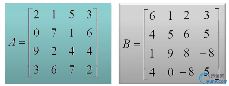

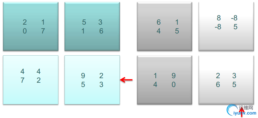

  以矩阵 A X B 为例,说明并行化处理过程。
  将上述的矩阵A和B划分为四个部分,如下图所示
  首次对齐之后
  子矩阵相乘

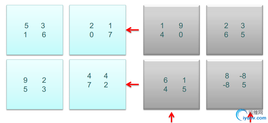

  相乘之后,A的子矩阵左移,B的子矩阵上移
  计算结果合并

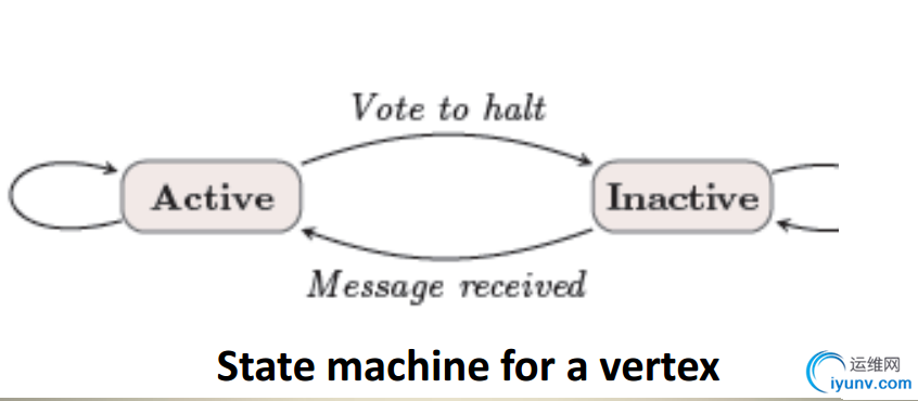

Pregel的计算模型
  计算模型如下图所示,重要的有三个
  • 作用于每个顶点的处理逻辑 vertexProgram
  • 消息发送,用于相邻节点间的通讯 sendMessage
  • 消息合并逻辑 messageCombining

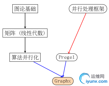

  非常感谢你能坚持看到现在,这篇博客内容很多,有点难。我想还是上一幅图将其内在逻辑整一下再继续说下去。

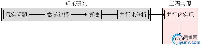

  该图要表示的意思是这样的,Graphx利用了Spark这样了一个并行处理框架来实现了图上的一些可并行化执行的算法。
  本篇博客要表达的意思就是上面加红的这句话,请诸位看官仔细理解。
  • 算法是否能够并行化与Spark本身无关
  • 算法并行化与否的本身,需要通过数学来证明
  • 已经证明的可并行化算法,利用Spark来实现会是一个错的选择,因为Graphx支持pregel的图计算模型

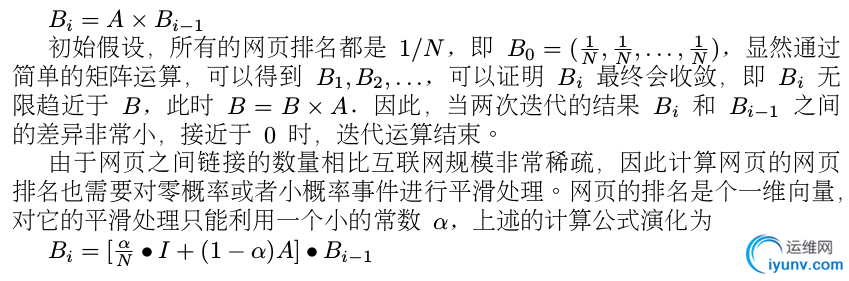

  呵呵,起初我也这么想的,后来多看了几遍之后,明白了一点点。分析步骤用文字表述如下,
  • 网页和网页之间的关系用图来表示
  • 网页A和网页B之间的连接关系表示任意一个用户从网页A到转到网页B的可能性(概率)
  • 所有网页的排名用一维向量来B来表示
  所有网页之间的连接用矩阵A来表示,所有网页排名用B来表示。
pageRank如何进行并行化
  好了,上面的数学阐述说明了“网页排名的计算可以最终抽象为矩阵相乘”,而在开始的时候已经证明过矩阵相乘可以并行化处理
