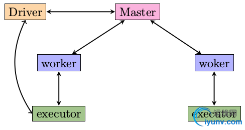

  standalone集群由三个不同级别的节点组成,分别是
  • Master 主控节点,可以类比为董事长或总舵主,在整个集群之中,最多只有一个Master处在Active状态
  • Worker 工作节点 ,这个是manager,是分舵主, 在整个集群中,可以有多个worker,如果worker为零,什么事也做不了
  • Executor 干苦力活的,直接受worker掌控,一个worker可以启动多个executor,启动的个数受限于机器中的cpu核数
  这三种不同类型的节点各自运行于自己的JVM进程之中
Driver Application
  提交到standalone集群的应用程序称之为Driver Applicaton。

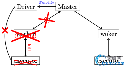

异常分析1: worker异常退出
  在Spark运行过程中,经常碰到的问题就是worker异常退出,当worker退出时,整个集群会有哪些故事发生呢? 请看下面的具体描述
  • worker异常退出,比如说有意识的通过kill指令将worker杀死
  • worker在退出之前,会将自己所管控的所有小弟executor全干掉
  • worker需要定期向master改善心跳消息的,现在worker进程都已经玩完了,哪有心跳消息,所以Master会在超时处理中意识到有一个“分舵”离开了
  • Master非常伤心,伤心的Master将情况汇报给了相应的Driver
  • Driver通过两方面确认分配给自己的Executor不幸离开了,一是Master发送过来的通知,二是Driver没有在规定时间内收到Executor的StatusUpdate,于是Driver会将注册的Executor移除
后果分析
  worker异常退出会带来哪些影响
  • executor退出导致提交的task无法正常结束,会被再一次提交运行
  • 如果所有的worker都异常退出,则整个集群不可用
  • 需要有相应的程序来重启worker进程,比如使用supervisordrunit

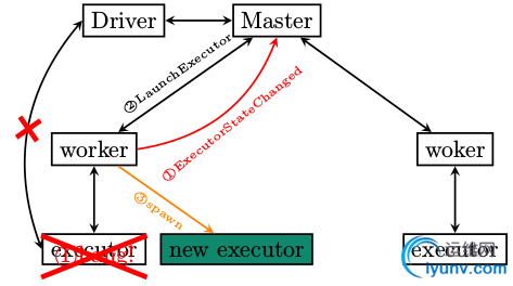

异常分析2: executor异常退出
  Executor作为Standalone集群部署方式下的最底层员工,一旦异常退出,其后果会是什么呢?
  • executor异常退出,ExecutorRunner注意到异常,将情况通过ExecutorStateChanged汇报给Master
  • Master收到通知之后,非常不高兴,尽然有小弟要跑路,那还了得,要求Executor所属的worker再次启动
  • Worker收到LaunchExecutor指令,再次启动executor
  作为一名底层员工,想轻易摞挑子不干是不成的。"人在江湖,身不由己“啊。

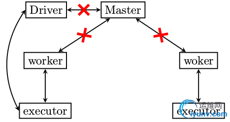

  worker和executor异常退出的场景都讲到了,我们剩下最后一种情况了,master挂掉了怎么办?
  带头大哥如果不在了,会是什么后果呢?
  • worker没有汇报的对象了,也就是如果executor再次跑飞,worker是不会将executor启动起来的,大哥没给指令
  • 无法向集群提交新的任务
  • 老的任务即便结束了,占用的资源也无法清除,因为资源清除的指令是Master发出的
  怎么样,知道后果很严重了吧?别看老大平时不干活,要真的不在,仅凭小弟们是不行的。

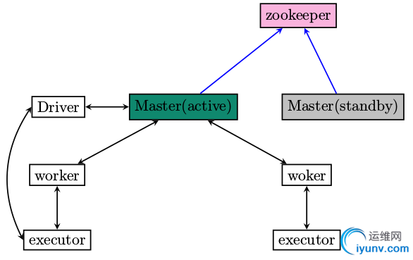

Master单点失效问题的解决
  那么怎么解决Master单点失效的问题呢?
  你说再加一个Master就是了,两个老大。两个老大如果同时具有指挥权,结果也将是灾难性的。设立一个副职人员,当目前的正职挂掉之后,副职接管。也就是同一时刻,有且只有一个active master。
  注意不错,如何实现呢?使用zookeeper的ElectLeader功能,效果图如下
配置细节
  如何搭建zookeeper集群,这里不再废话,哪天有空的话再整一整,或者可以参考写的storm系列中谈到的zookeeper的集群安装步骤。
  假设zookeeper集群已经设置成功,那么如何启动standalone集群中的节点呢?有哪些特别的地方?
conf/spark-env.sh
  在conf/spark-env.sh中,为SPARK_DAEMON_JAVA_OPTS添加如下选项
System propertyMeaning
spark.deploy.recoveryModeSet to ZOOKEEPER to enable standby Master recovery mode (default: NONE).
spark.deploy.zookeeper.urlThe ZooKeeper cluster url (e.g., 192.168.1.100:2181,192.168.1.101:2181).
spark.deploy.zookeeper.dirThe directory in ZooKeeper to store recovery state (default: /spark).
  设置SPARK_DAEMON_JAVA_OPTS的实际例子
SPARK_DAEMON_JAVA_OPTS="$SPARK_DAEMON_JAVA_OPTS -Dspark.deploy.recoveryMode=ZOOKEEPER"
应用程序启动
  应用程序运行的时候,指定多个master地址,用逗号分开,如下所示
MASTER=spark://192.168.100.101:7077,spark://192.168.100.102:7077 bin/spark-shell
