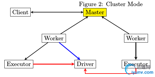

  而在cluster模式下,driver由worker启动,client在确认spark application成功提交给cluster后直接退出,并不等待spark application运行结果返回。如下图所示
  从部署图来进行分析,每个JVM进程在启动时的文件依赖如何得到满足。

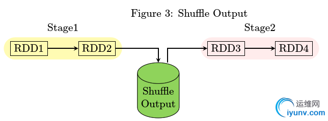

实验2:不进行RDD Cache
  进入spark-shell之后运行
spark-shell>sc.textFile(“README.md”).flatMap(l=>l.split(“ “)).map(w=>(w,1)).reduceByKey(_ + _).foreach(println)
  上述指令会生成两个不同的Stage, 所以会有Shuffle Output,具体划分原因就不再细述了。
  如果使用的是spark 1.2.x,可以看到有在spark-local-*目录下有index文件生成。

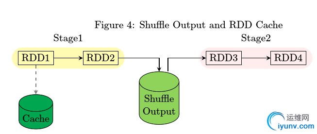

实验3: 进行RDD Cache
  进入spark-shell之后运行
spark-shell>val rdd1 = sc.textFile(“README.md”).flatMap(l=>l.split(“ “)).map(w=>(w,1)).reduceByKey(_ + _)
spark-shell> rdd1.persist(MEMORY_AND_DISK_SER)
spark-shell>rdd1.foreach(println)
  上述指令执行后,不仅会有index文件还会有形如rdd*的文件生成,这些rdd打头的文件就是cache内容。
