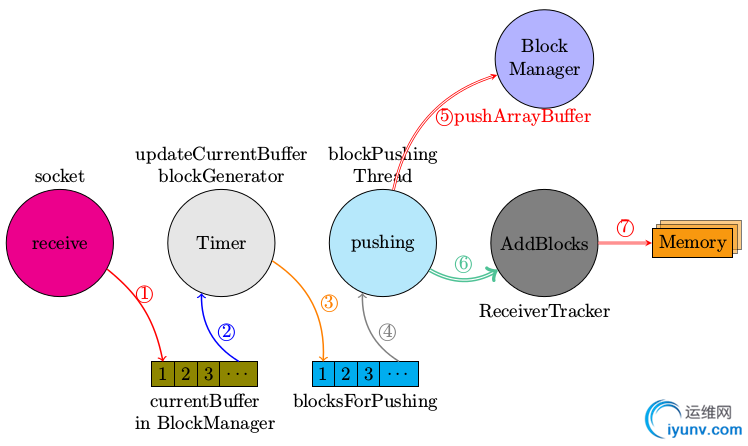

  Spark Streaming的数据接收过程的控制层面大致如下图所示。
  简要讲解一下上图的意思,
  • 数据真正接收到是发生在SocketReceiver.receive函数中,将接收到的数据放入到BlockGenerator.currentBuffer
  • 在BlockGenerator中有一个重复定时器,处理函数为updateCurrentBuffer, updateCurrentBuffer将当前buffer中的数据封装为一个新的Block,放入到blocksForPush队列中
  • 同样是在BlockGenerator中有一个BlockPushingThread,其职责就是不停的将blocksForPush队列中的成员通过pushArrayBuffer函数传递给blockmanager,让BlockManager将数据存储到MemoryStore中
  • pushArrayBuffer还会将已经由BlockManager存储的Block的id号传递给ReceiverTracker,ReceiverTracker会将存储的blockId放到对应StreamId的队列中
  socket.receive->receiver.store->pushSingle->blockgenerator.updateCurrentBuffer->blockgenerator.keepPushBlocks->pushArrayBufer
  ->ReceiverTracker.addBlocks

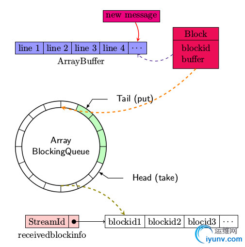

  Spark Streaming数据处理高效的原因之一就是批量的进行数据分析,那么这些批量的数据是如何聚集起来的呢?换种方式来表述这个问题,在某一时刻,接收到的数据是单一的,也就是我们最多只能组成这种数据元组,而在runJob的时候是批量的提取和分析数据的,这个批量数据的组成是在什么时候完成的呢?
  下图大到勾勒出一条新的message被socketreceiver接收之后,是如何通过一系列的处理而放入到BlockManager中,并同时由ReceiverTracker记录下相应的元数据的。
  • 首先new message被放入到blockManager.currentBuffer
  • 定时器超时处理过程,将整个currentBuffer中的数据打包成一条Block,放入到ArrayBlockingQueue,该数据结构支持FIFO
  • keepPushingBlocks将每一条Block(block中包含时间戳,接收到的原始数据)让BlockManager进行保存,同时通知ReceiverTracker已经将哪些block存储到了blockmanager中
  • ReceiverTracker将每一个stream接收到但还没有进行处理的block放入到receiverBlockInfo,其为一Hashmap. 在后面的generateJobs中会从receiverBlockInfo提取数据以生成相应的RDD
