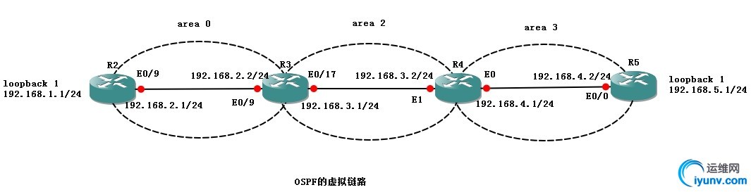

2、拓扑规划:
3、IP地址规划:

可以看到,由于area3没有和area0直接连接,所以即使area3内的设备配上了ospf,也无法将路由信息发布到其他路由器上,这时候为了保证网络的互联,可以将整个区域2看做是一个链路,这样就可以认为area3是和area0直接连接了,那么整个网络也就能互相通信了

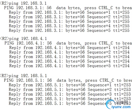

查看R2的路由表:
可以看到由于设置了虚拟链路,所以192.168.3.0/24, 192.168.4.0/24, 192.168.5.0/24的路由条目都能被发送到ospf中
测试链路连通性:
