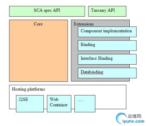

  图 1 为 Tuscany 的基本架构图,从图中可以看出,作为一个轻量级 SCA 框架,Tuscany 提供了非常松散耦合的框架结构。主要有以下几个特点:
  • Tuscany 是平台无关的可嵌入框架,可以在各种 Hosting Platform 上运行,如 Tomcat,JBoss,WAS 等 Web 容器上运行,也可以在 J2SE 环境下运行。
  • Tuscany 的核心模块提供了 SCA 规范的 API 实现,Tuscany 系统的 SPI 接口,一些系统基本实现(如事件,工厂类,存储等),以及一整套扩展机制,这些扩展机制为 Tuscany 整合各个平台的服务提供了基础。
  • Tuscany 的扩展是完全松散耦合的,框架本身提供了大量的扩展实现,用户也可以在自己的系统中扩展 Tuscany 的实现,只需要遵循 Tuscany 的扩展规范以及 API 接口。

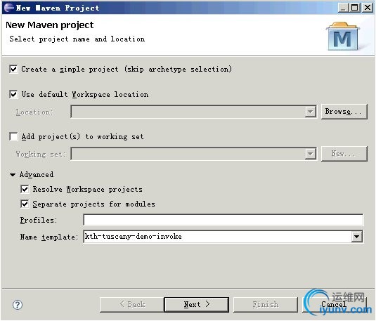

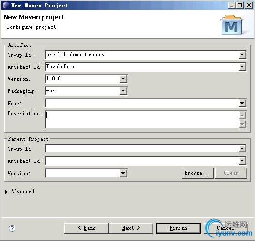

  首先通过 Eclipse 建立一个 Maven 工程,如图 2 所示,在此对话框中,请勾选”Create a simple project (skip archetype selection)”,这个选项会直接通过属性配置建立 Maven 工程,而不会使用 archetype 机制,本文的示例并不需要使用 archetype 机制。在 Advanced 选项里面,为 Name template 填入值,它将会作为新建工程的工程名。
图 2. 新建 Maven 工程
  下面配置刚建立的 Maven 工程的基本 POM 属性,如图 3 所示,主要有以下几个属性:
  • Group Id:该 Maven 产品的组织名称,类似于 Java 的包名
  • Artifact Id:该产品的产品名
  • version:版本号
  • Packaging:该产品的打包方式。这个属性比较重要,由于我们需要建立一个 web 应用,这里的打包方式应选择 war。该属性还有其他选项,如 jar,ear 等。
图 3. Maven 工程的基本属性

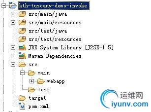

  等待示例工程创建完毕,Maven 会创建一个初始目录结构,如图 4 所示。这是一个典型的 Maven web 应用的目录结构,其中,src/main 存放主程序源文件,src/test 存放测试文件。在 src/main 中有两个 classpath 目录:Java 和 resources,其中 Java 存放 Java 类源文件,resources 存放一些需要处于 classpath 中的资源文件。src/main/webapp 为 web 应用的根目录。在工程目录上右击,选择 Maven->Update Project Configuration。M2Eclipse 插件会为 WTP 创建必要的配置,使得该 web 应用能够通过 WTP 部署到 web server 上。
图 4. 初始目录结构

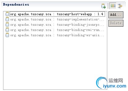

  添加工程依赖
  下面我们需要为刚建立的工程添加依赖,本示例需要掩饰 Tuscany 的一些 Web 2.0 功能,因此需要添加 Tuscany 的基本库以及一些 Web 2.0 扩展库。双击工程根目录中的 pom.xml,使用 POM 文件编辑器打开该文件,切换至 Dependencies 页,添加必要的依赖。如图 5 所示
图 5. Maven 工程依赖
  需要添加的工程依赖如表 1 所示

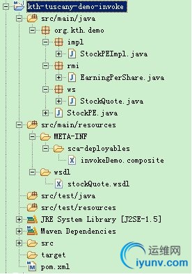

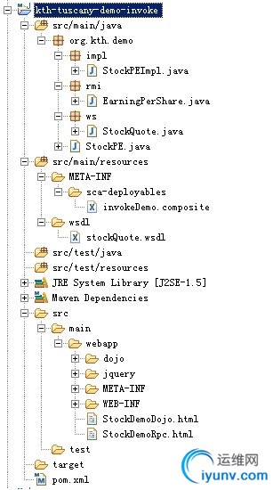

  通过这个配置文件将之前开发的 Java 实现封装成了 SCA Component,并使其可以在 Tuscany 中运行。到目前为止创建的实现和配置文件应该组成如图 7 所示的目录结构。
图 7. 服务端组件目录结构

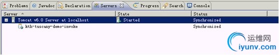

  下面需要将之前开发的服务端组件以及客户端代码打包部署到服务器上,图 8 显示了需要部署的服务器上的工程的目录结构,由于我们使用了 M2Eclipse 可以直接在 Eclipse 中建立一个 Server,这里使用 Tomcat 的 Server,在 Tomcat Server 上右击选择 Add or Remove Projects,将 kth-tuscany-demo-invoke 工程加入到此 server 中,然后再右击 Server,选择 Start。等待 Server 启动,如图 9 所示。
图 8. 部署目录结构
图 9. 安装部署

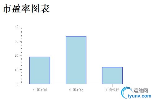

  此例的安装配置界面与 JsonRPC 示例中类似,其运行结果如图 11 所示,通过柱状图把三家公司的市盈率显示出来,有一个直观的比较。
图 11. 市盈率图表
