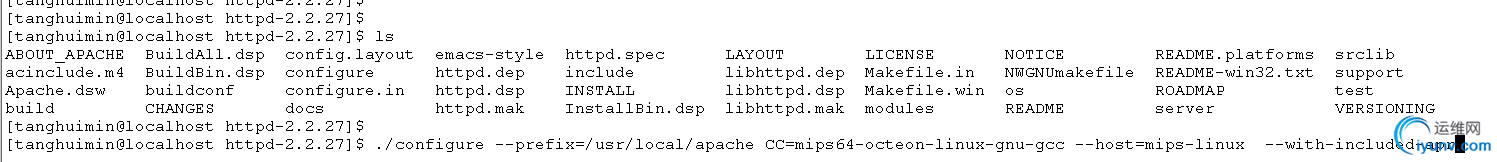

首先指定安装目录(prefix),编译器(CC),平台名(host),库的路径(--with-included-apr)
./configure --prefix=/usr/local/apache CC=mips64-octeon-linux-gnu-gcc --host=mips-linux  --with-included-apr

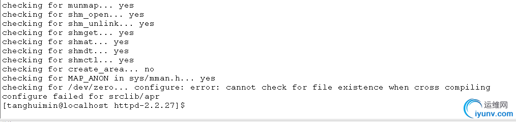

提示错误:checking for /dev/zero... configure: error: cannot check for file existence when cross compiling
添加配置选项:ac_cv_file__dev_zero=yes
继续

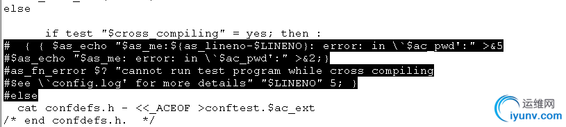

错误提示:configure: error: cannot run test program while cross compiling
进入./srclib/apr目录,修改configure文件,搜索cannot run test program while cross compiling
一共三处,将下图中阴影部分注释掉
继续
./configure --prefix=/usr/local/apache CC=mips64-octeon-linux-gnu-gcc --host=mips-linux  --with-included-apr ac_cv_file__dev_zero=yes ac_cv_func_setpgrp_void=yes

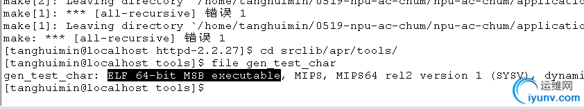

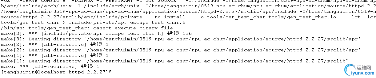

错误提示:/bin/sh: tools/gen_test_char: cannot execute binary file
进入./srclib/apr/tools/
MIPS平台的可执行文件当然不能在X86平台运行,手动生成x86平台的可执行文件,执行
gcc -Wall -O2 -DCROSS_COMPILE gen_test_char.c -s -o gen_test_char
./gen_test_char > ./include/private/apr_escape_test_char.h

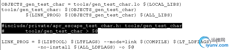

修改./srclib/apr/下的Makefile文件,注释掉图示两行

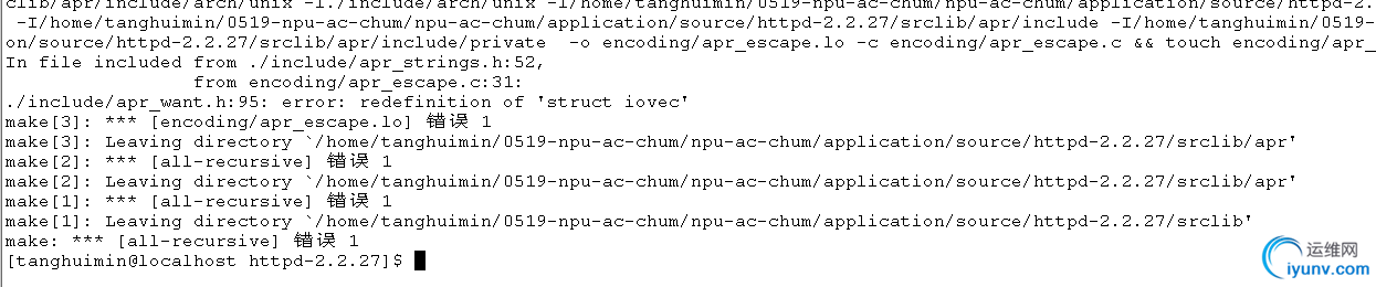

错误提示:./include/apr_want.h:95: error: redefinition of 'struct iovec'
修改./srclib/apr/include/apr_want.h,注释掉struct iovec的定义
返回继续make

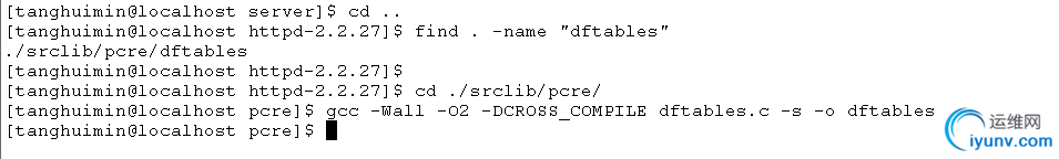

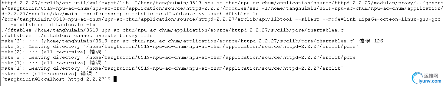

错误提示:./dftables: ./dftables: cannot execute binary file
进入./srclib/pcre/
执行
gcc -Wall -O2 -DCROSS_COMPILE dftables.c -s -o dftables
返回继续make

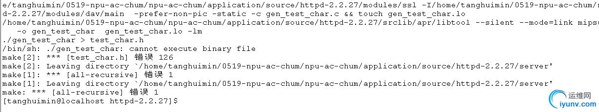

错误提示:/bin/sh: ./gen_test_char: cannot execute binary file
进入./server
执行
返回继续make

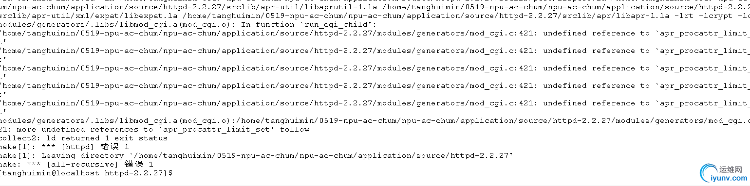

错误提示:undefined reference to `apr_procattr_limit_set'
好吧,这个错误网上查了半天,发现是./configure的时候少了一个配置项,从头再来吧
make clean
终极配置命令:
./configure --prefix=/usr/local/apache CC=mips64-octeon-linux-gnu-gcc --host=mips-linux  --with-included-apr ac_cv_file__dev_zero=yes ac_cv_func_setpgrp_void=yes ap_cv_void_ptr_lt_long=no ac_cv_struct_rlimit=yes

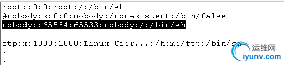

apache无法以root用户运行,修改/etc/passwd和/etc/group文件,新增nobody用户名和nobody工作组名。
在/etc/passwd中添加一行:
nobody::65534:65533:nobody:/:/bin/sh

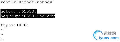

在/etc/group中添加:
nobody::65533:
nogroup::65534:nobody

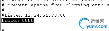

修改/usr/local/apache/conf/httpd.conf文件
1)修改用户名和用户组名为nobody

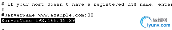

2)修改ServerName为板子的ip地址,我的为192.168.15.29
3)修改监听端口,我的为8080

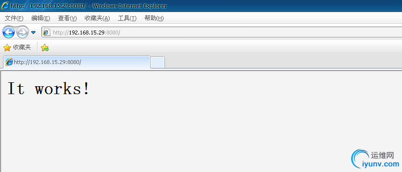

在浏览器窗口输入网址:http://192.168.15.29:8080/
成功!
