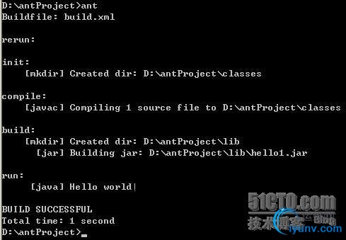

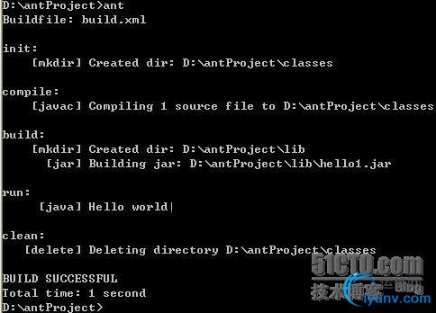

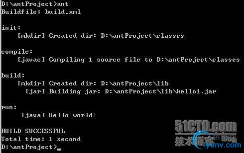

测试:
1)新建一个src的文件夹,然后把HelloWorld.java按照包目录放进去。
2)做好build.xml文件。放在与src同级的目录。
3)将当前目录转换到build.xml所在目录。在命令行下键入ant,你会发现一个个任务都完成了。
当default="run"时的结果:
当default="clean"时的结果:
当default="rerun"时的结果:
