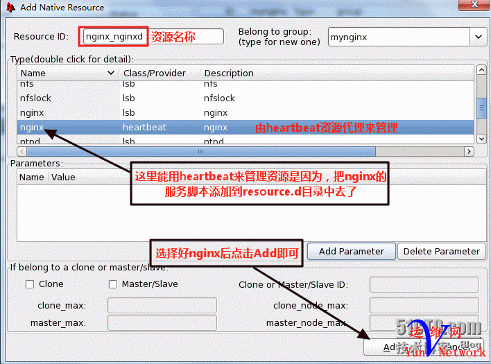

思路:安装heartbeat软件,把nginx主服务器和nginx备服务器这两个节点都加入到heartbeat中,用heartbeat的crm管理资源,定义高可用集群

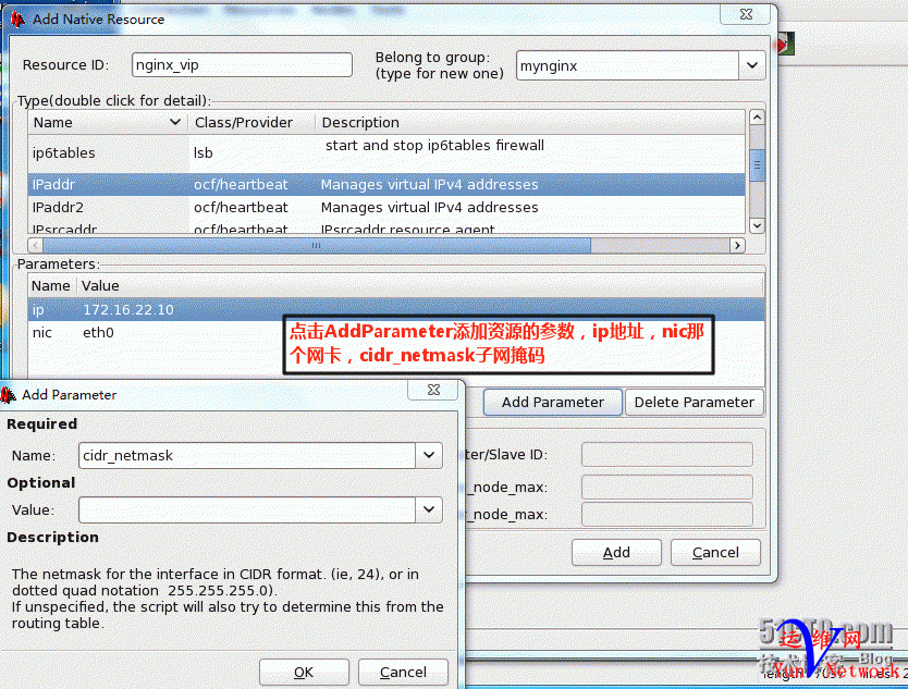

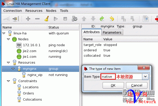

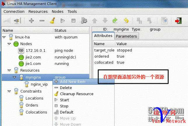

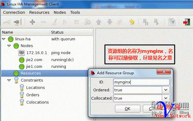

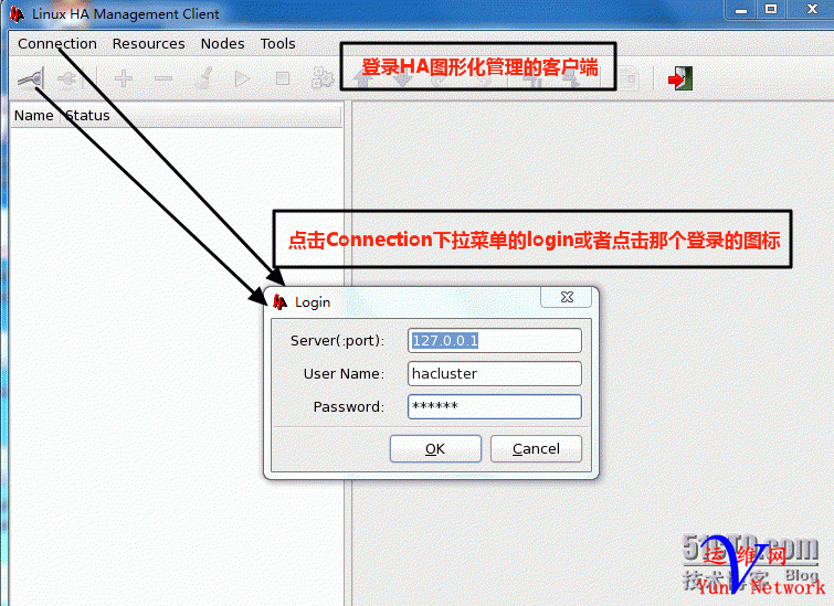

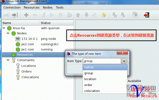

利用图形化界面的crm配置heartbeat的资源
[iyunv@jie1 resource.d]#hb_gui & 运行图形化界面
自此heartbeat实现了nginx的高可用

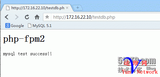

3)测试mysql
测试是否可以连接mysql的测试文件

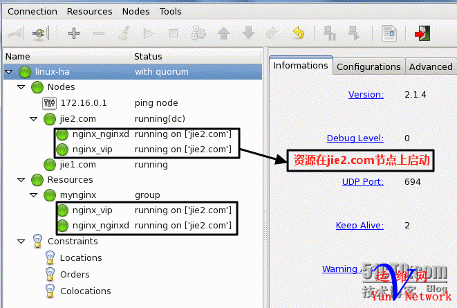

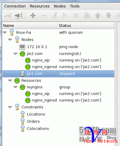

停掉nginx主服务器的heartbeat,看资源是否在nginx备服务器上自动启动
[iyunv@jie1 nginx]# service heartbeat statusheartbeat OK [pid 4294 et al] is running on jie1.com [jie1.com]...[iyunv@jie1 nginx]# service heartbeat stopStopping High-Availability services:Done.[iyunv@jie1 nginx]#
可以看见nginx主服务器jie1.com节点宕机之后nginx备服务器自行启动并抢占资源
