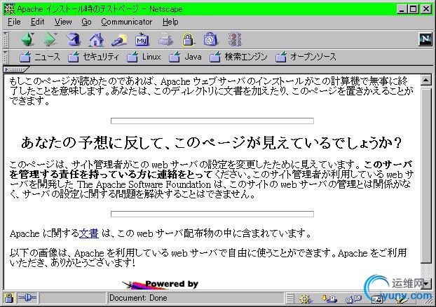

動作確認。
お近くのブラウザで https://[TargetURL] に叩く。
あ、デフォルトで index.html が htdocs/ にないので適当な index.html.ja.jis でも index.html に シンボリックリンク張ってみてください。

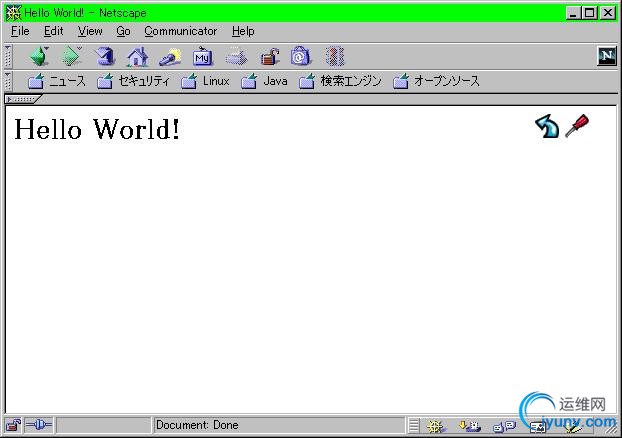

お近くのブラウザで https://[TargetURL]/examples/ を打つと認証画面がでてサンプルを見れるようになる。
ちゃんと鍵アイコンがかかっていますねぇ♪。
