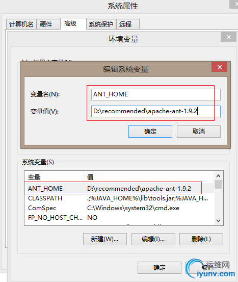

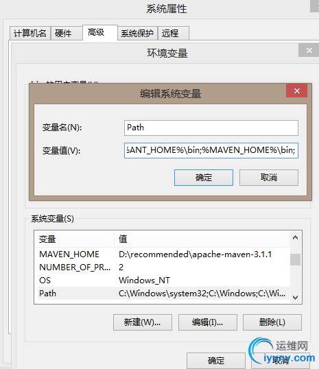

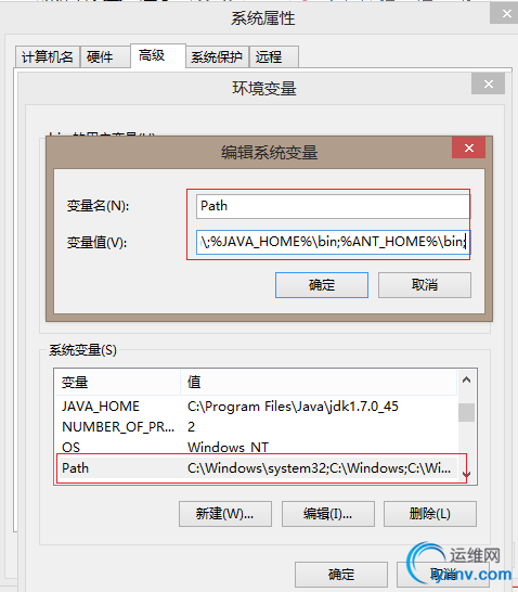

  http://www.apache.org/dist/ant/binaries/下载bin版,解压,然后添加系统环境变量,如下

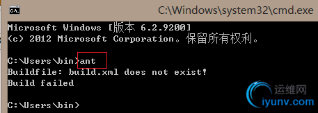

  然后运行cmd,输入ant,出现如下界面说明环境变量配置成功

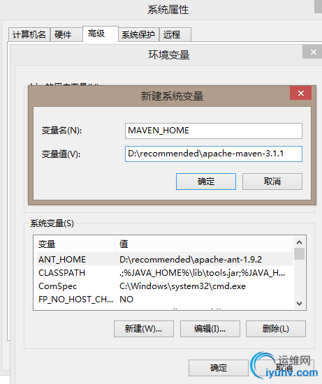

  http://maven.apache.org/download.cgi下载maven(我的是apache-maven-3.1.1-bin.zip),解压,添加环境变量,如下

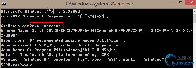

  运行cmd,输入mvn –version,如下即可

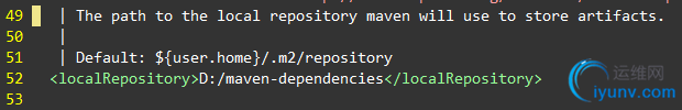

  下面最好还配置下maven的本地仓库,当maven在本地仓库找不到依赖包,才去apache的中央仓库找。
  打开maven的conf目录下的settings.xml文件,如下图修改
  效果如下

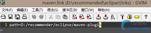

  网上下载eclipse的maven插件离线包(我下的是eclipse-maven3-plugin.7z),解压,然后在eclipse的根目录下创建一个links文件夹和一个maven-plugin文件夹,将刚解压的maven插件的features和plugins文件夹放到maven-plugin文件夹下,并在links文件夹下新建一个maven.link文件,输入内容path=maven插件的路径(这里就是maven-plugin的路径,注意要是绝对路径),如下图
  重启eclipse就发现maven已出现在列表中。

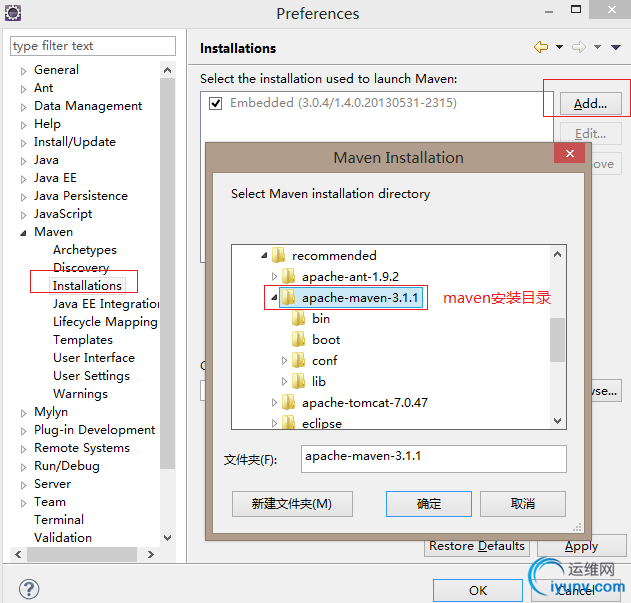

  选择window – preferences,选择maven,点击右侧的add,将maven的安装目录添加进去,如下图

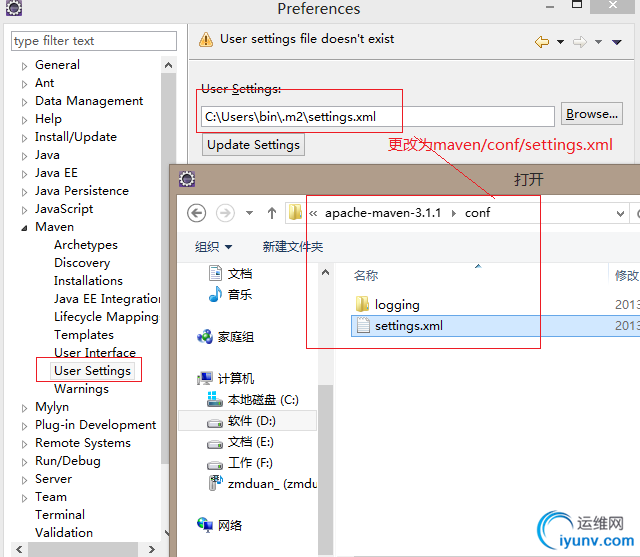

  点击确定后,再点击User Settings,将其中的路径改成maven目录下conf文件夹下的settings.xml,如下图所示
  到此maven插件安装成功。

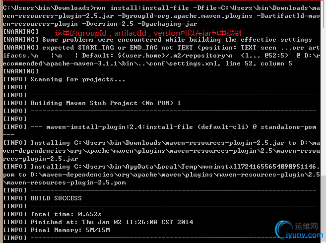

  Maven在使用过程中时常遇到下载不了jar包的问题,于是需要手动下载好jar包,然后执行mvn install命令安装。如下命令
  mvn install:install-file -Dfile=jar包的位置 -DgroupId=jar包的groupId -DartifactId=jar包的artifactId -Dversion=jar包的version -Dpackaging=jar
  首先下载要安装的jar文件(如maven-resources-plugin-2.5.jar),然后执行如上命令,具体见下图:

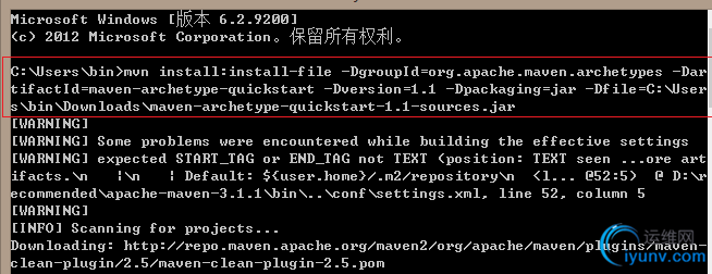

  安装模板包,同上:
  mvn install:install-file -DgroupId=org.apache.maven.archetypes -DartifactId=maven-archetype-quickstart -Dversion=1.1 -Dpackaging=jar -Dfile=maven-archetype-quickstart-1.1.jar(换成所在的路径),如下图所示

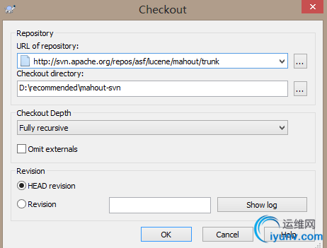

  方法1:http://mahout.apache.org下载mahout(mahout-distribution-0.8-src.zip),解压
  方法2:svn,地址 http://svn.apache.org/repos/asf/mahout/trunk
  方法2使用截图如下.

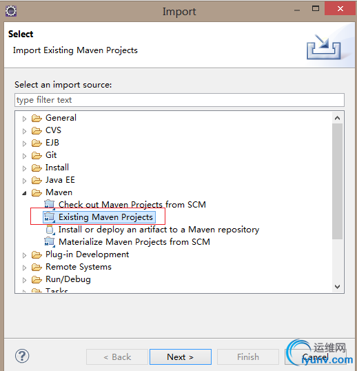

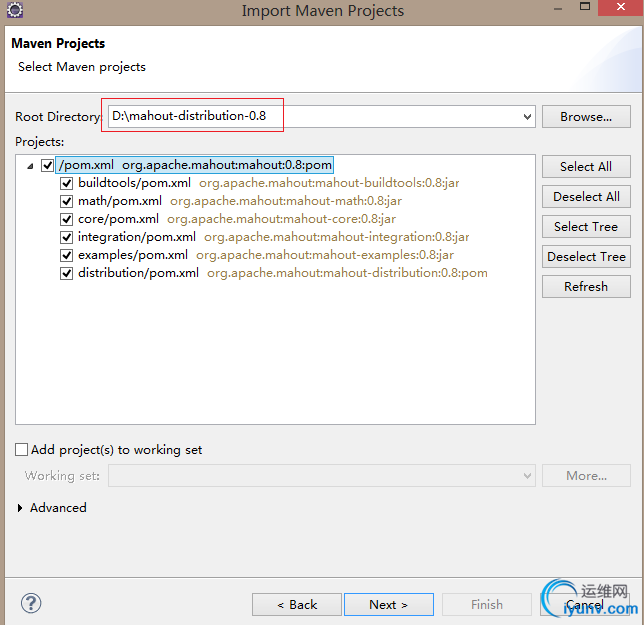

  为了方便起见,下面以Eclipse为例,在eclipse中,右键import,选择Existing maven project,如下图
  选择刚解压的mahout的源码目录
  等待eclipse解析后(电脑有点慢,花了好久),点击结束,这样一个项目就导入进去了,下面进入一个实例。

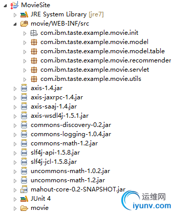

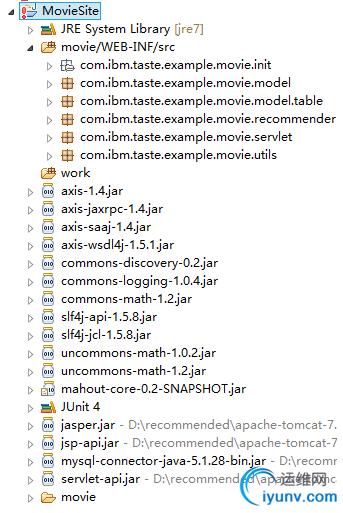

  下载文章最后的src.zip,解压,用eclipse导入,项目目录如下

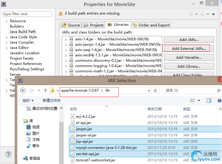

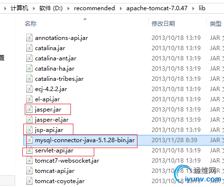

  接下来还需要额外导入4个jar包,分别是servlet-api.jar, jasper.jar, jsp-api.jar 以及mysql-connector-java-***-bin.jar,前3个都可以在tomcat的libs下找到,最后一个需要去mysql的网站去下载mysql-connector-java-5.1.28.zip,从压缩包中解压出jar包放到tomcat下lib目录下,
  在eclipse中右键项目选择Build Path,添加这4个包,同时要删除同时删除因为路径无效的jar包
  此时eclipse中的项目目录如下

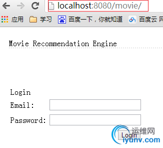

  将MovieSite下的movie全部复制到tomcat下的webapps目录下,开启tomcat,在浏览器中输入localhost:8080/movie,打开如下图
  此时如果登陆,肯定失败。因为现在数据库中没有任何数据,既没有user登录账号,也没有将数据集载入数据库。因此无法登陆

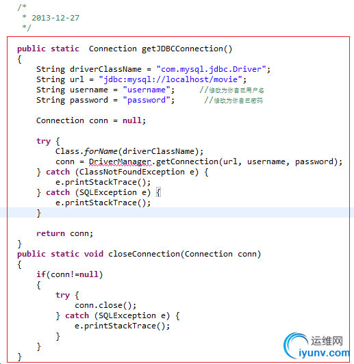

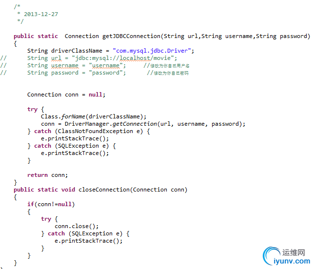

  首先需要更改package名,然后发现缺少DBUtil.getJDBCConnection()函数,于是需要去com.ibm.taste.example.movie.utils包下的DBUtil.java文件中添加如下两个函数
  public static  Connection getJDBCConnection()
  String driverClassName = "com.mysql.jdbc.Driver";
  String url = "jdbc:mysql://localhost/movie";
  String username = "username";     //修改为你自己用户名,如root
  String password = "password";      //修改为你自己密码,如root
  Connection conn = null;
  try {
  Class.forName(driverClassName);
  conn = DriverManager.getConnection(url, username, password);
  } catch (ClassNotFoundException e) {
  e.printStackTrace();
  } catch (SQLException e) {
  return conn;
  public static void closeConnection(Connection conn)
  if(conn!=null)
  try {
  conn.close();
  效果如下
  使用ctrl+shift+o将DriverManager导入即可,修改下函数参数,最终如下

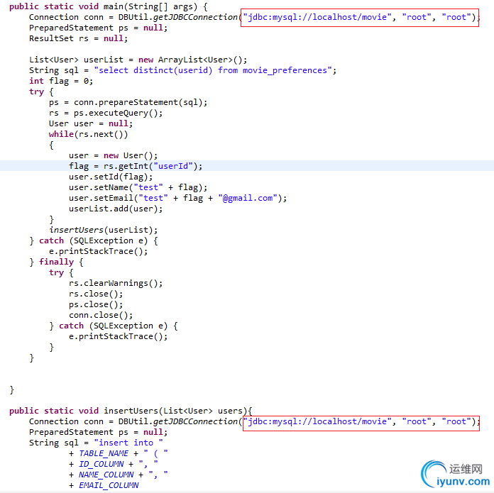

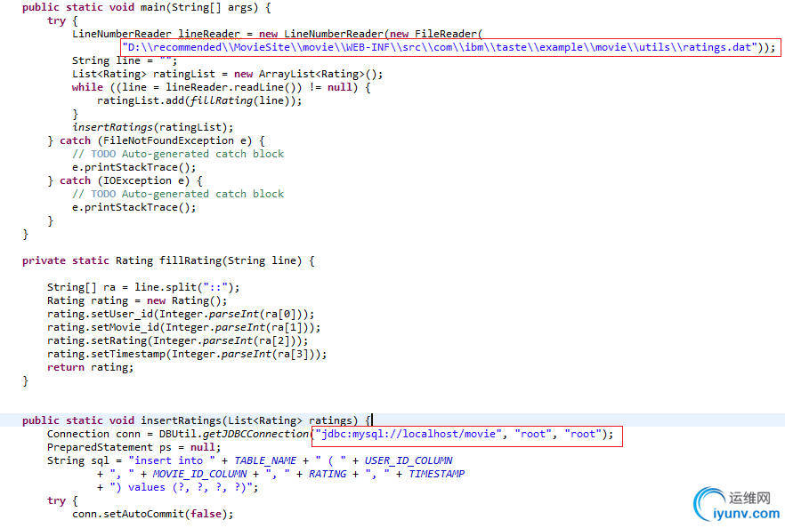

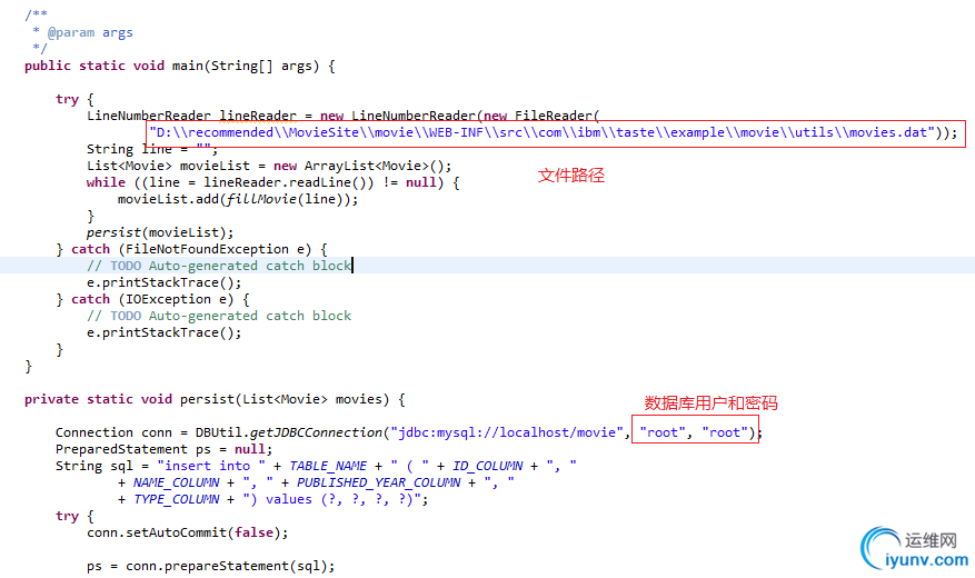

  接下来还需要修改ImportMovies.java、ImportRatings.java以及ImportUsers.java,具体如下

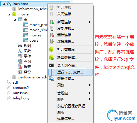

  接下来需要安装mysql,然后新建一个连接(这里随便取名了localhost)和一个数据库叫movie。
  运行源码中com.ibm.taste.example.movie.init包中tables.sql,如下图
  运行完结果就创建出如上4张表。
  依次运行ImportMovies.java、ImportRatings.java以及ImportUsers.java,注意顺序。

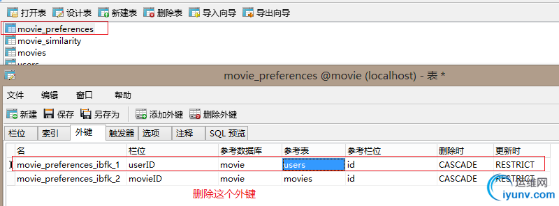

  在运行ImportRatings.java的时候,因为填充movie_preference这张表的时候用到了users表的外键,而users表空的,所以可能会报错,所以需要将与users表的外键去掉,
  运行ImportRatings.java。

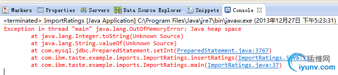

  注:如果有报错如下
  则报错的原因通常认为的内存不足,java虚拟机内存不够用。

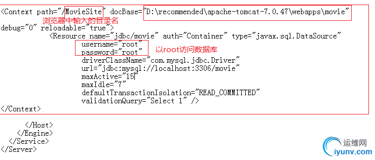

  最后将MovieSite下的movie文件夹 复制到tomcat下的webapps下,同时修改tomcat/conf下的server.xml,在前增加如下一段
  效果如下

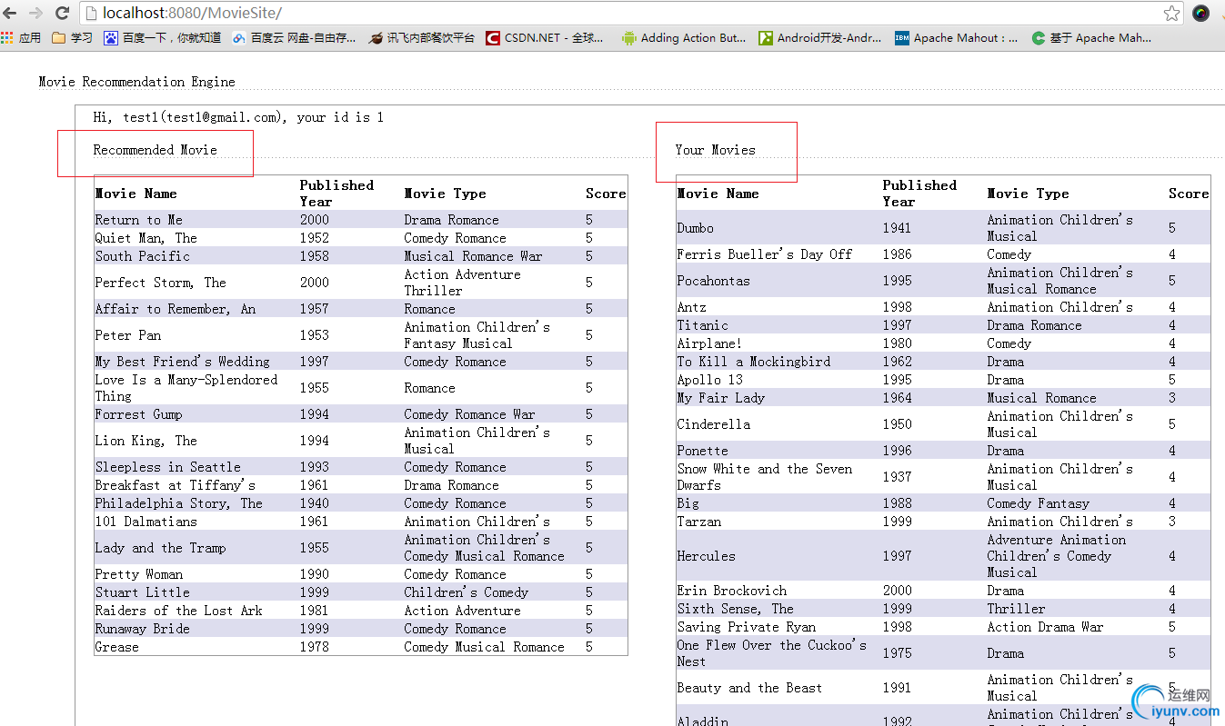

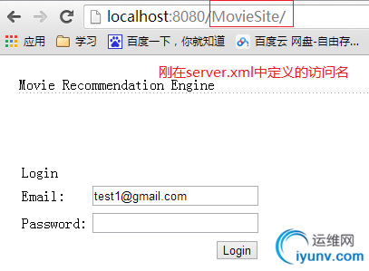

  到此大功告成。下面启动tomcat,在浏览器中输入http://localhost:8080/MovieSite/,效果如下
  随便输入用户名(如test@gmail.com),点login,出现如下推荐界面
