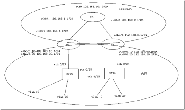

二.实验拓扑

1.F3的配置 //本实验默认所有配置均在配置模式下开始(连续执行除外)
①.配置接口ip及loopback测试接口
interface Ethernet0/0   //进入接口配置模式
ip address 192.168.101.3 255.255.255.0 //为接口配置ip
Loopback  //将接口配置为loopback模式,用于测试
interface Ethernet0/1 //为接口配置ip
ip address 192.168.1.1 255.255.255.0
interface Ethernet0/2 //为接口配置ip
ip address 192.168.2.1 255.255.255.0
②.将接口加入到区域中
firewall zone trust  //进入防火墙的信任区域
add interface Ethernet0/1 //将0/1口加入信任区域
add interface Ethernet0/2  //将0/2口加入信任区域
2.F2的配置
①.将接口加入区域
firewall zone trust //进入防火墙区域配置模式
add interface Ethernet0/4  //将接口0/4加入trust区域
add interface Ethernet0/0.10 //将接口0/0.10加入trust区域
add interface Ethernet0/0.20 //将接口0/0.20加入trust区域
②.创建子接口,配置接口ip,封装vlan,并使子接口生效
interface Ethernet0/0.10  //在子接口配置模式下
ip address 192.168.10.1 255.255.255.0 //在子接口上添加ip地址
vlan-type dot1q vid 10 //在接口上打上vlan10的标签
interface Ethernet0/0.20 //在子接口配置模式下
ip address 192.168.20.1 255.255.255.0 //在子接口上添加ip地址
vlan-type dot1q vid 20 //在接口上打上vlan10的标签
Undo  insulation //关闭接口分隔,使接口配置生效
③.启用vrrp  ping-enable
Vrrp ping-enable //启用vrrp  ping-enable
④.在接口中启用vrrp的virtual-ip并调整优先级
interface Ethernet0/0.10 //在接口配置模式
vrrp vrid 10 virtual-ip 192.168.10.254//在接口上配置ip
vrrp vrid 10 priority 120 //默认优先级为100
interface Ethernet0/0.20 //在接口配置模式
vrrp vrid 20 virtual-ip 192.168.20.254 //在接口上配置virtual-ip
⑤.开启监控
vrrp vrid 10 track Ethernet0/4 reduced 30 //在子接口中设置监控0/4端口
vrrp vrid 20 track Ethernet0/4 reduced 30 //在子接口中设置监控0/4端口
⑥.创建acl规则并在某个接口上配置ip地址并应用acl。
acl number 2000  //创建编号为2000的基本acl列表
rule 0 permit source 192.168.10.0 0.0.0.255 //允许源地址为192.168.10.0网段的数据包通过
rule 1 permit source 192.168.20.0 0.0.0.255 //允许源地址为192.168.20.0网段的数据包通过
rule 2 deny //最后拒绝所有
interface Ethernet0/4 //为接口配置ip
ip address 192.168.1.2 255.255.255.0 //在接口上应用nat规则
nat outbound 2000
⑦.创建静态默认默认的路由
ip route-static 0.0.0.0 0.0.0.0 192.168.1.1  //添加一条默认路由
3.F4的配置
①.将接口加入区域
firewall zone trust  //进入防火墙区域配置 模式
ip address 192.168.10.2 255.255.255.0 //在子接口上添加ip地址
ip address 192.168.20.2 255.255.255.0 //在子接口上添加ip地址
vrrp vrid 10 virtual-ip 192.168.10.254 //在接口上配置ip
vrrp vrid 20 priority 120 //默认优先级为100
⑤.开启监控
ip address 192.168.2.2 255.255.255.0 //在接口上应用nat规则
nat outbound 2000
⑦.创建静态默认默认的路由
ip route-static 0.0.0.0 0.0.0.0 192.168.2.1

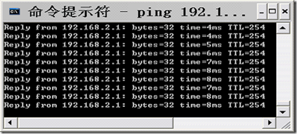

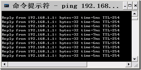

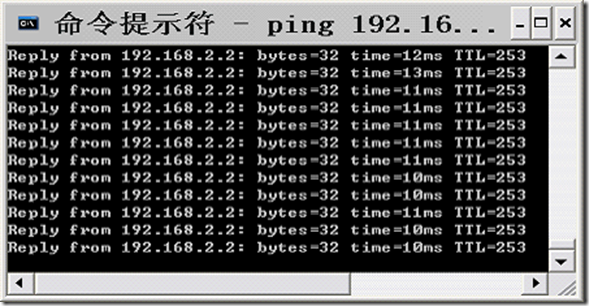

测试 “ping 192.168.2.1”...成功
测试 “ping 192.168.2.2”...成功

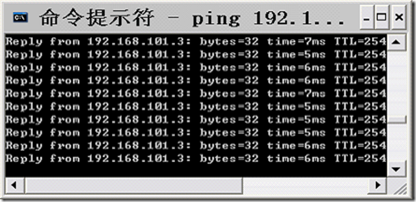

测试 “ping 192.168.101.3”...成功

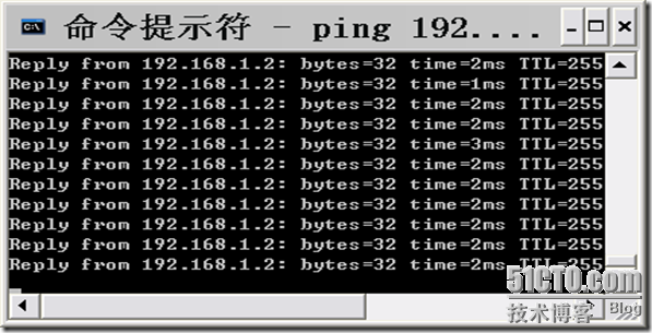

测试 “ping 192.168.。2”...成功
测试 “ping 192.168.1”...成功

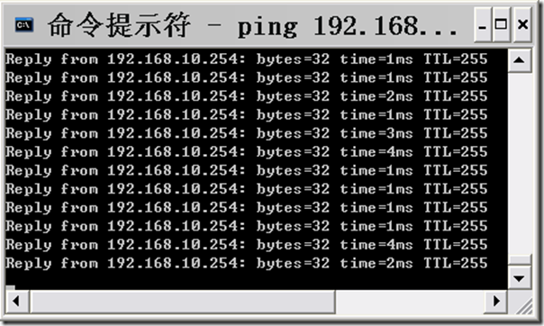

测试 “ping 192.168.10.254”...成功
网络连接正常时的测试

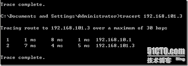

测试“tracert 192.168.101.3”路由追踪:

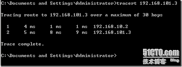

当手动拔掉F4防火墙上的eth4口上的网线后的追踪如下:
