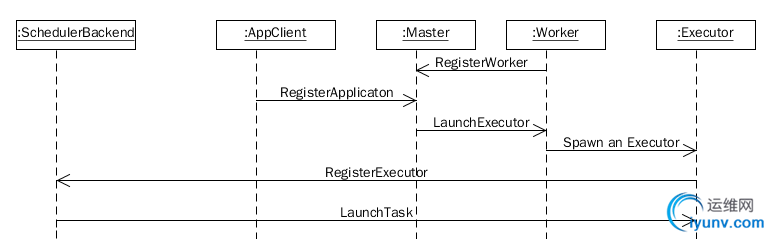

Spark Standalone部署模式回顾
  上图是Spark Standalone Cluster中计算模块的简要示意,从中可以看出整个Cluster主要由四种不同的JVM组成
  • Master 负责管理整个Cluster,Driver Application和Worker都需要注册到Master
  • Worker 负责某一个node上计算资源的管理,如启动相应的Executor
  • Executor RDD中每一个Stage的具体执行是在Executor上完成
  • Driver Application driver中的schedulerbackend会因为部署模式的不同而不同
  换个角度来说,Master对资源的管理是在进程级别,而SchedulerBackend则是在线程的级别。
  启动时序图

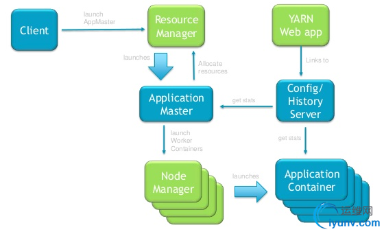

YARN的基本架构和工作流程
  YARN的基本架构如上图所示,由三大功能模块组成,分别是1) RM (ResourceManager) 2) NM (Node Manager) 3) AM(Application Master)
作业提交
  • 用户通过Client向ResourceManager提交Application, ResourceManager根据用户请求分配合适的Container,然后在指定的NodeManager上运行Container以启动ApplicationMaster
  • ApplicationMaster启动完成后,向ResourceManager注册自己
  • 对于用户的Task,ApplicationMaster需要首先跟ResourceManager进行协商以获取运行用户Task所需要的Container,在获取成功后,ApplicationMaster将任务发送给指定的NodeManager
  • NodeManager启动相应的Container,并运行用户Task
