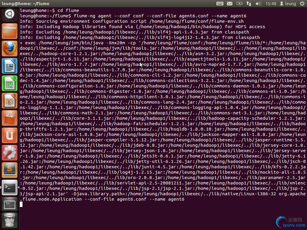

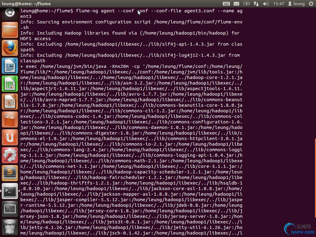

      OK,从两个配置文件可以看出,event是从agent6向agent3传递,最后写入到files目录中。首先逐一启动agent。

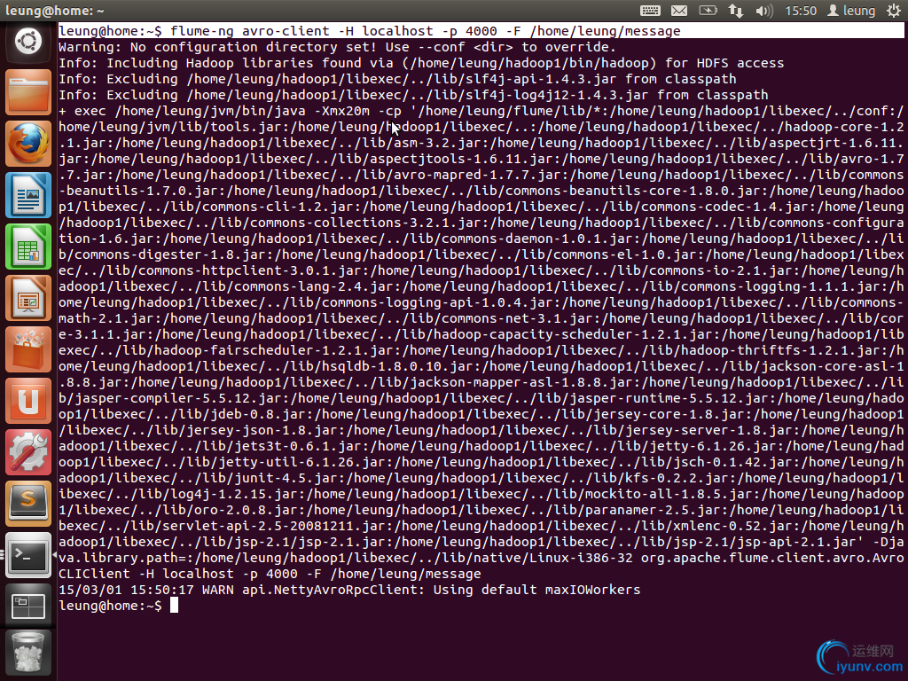

       因为两个agent都是使用avro source,故现在尝试使用avro-client向两个agent分别提交数据。首先是向agent3提交message,这个message的内容是today is a good day.

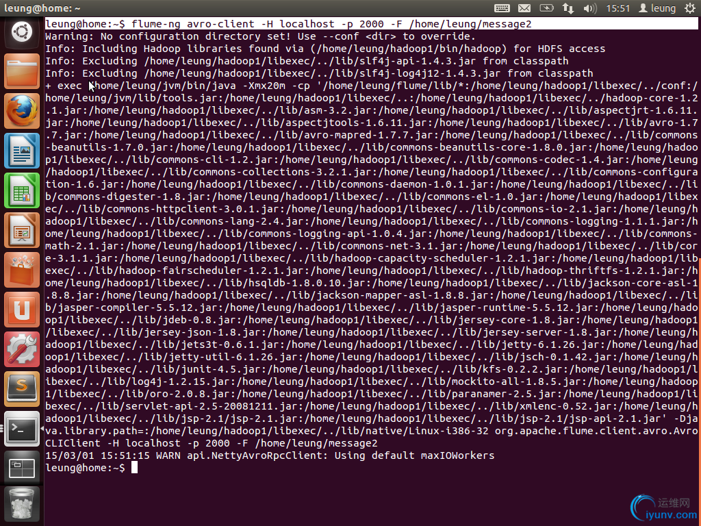

       然后再向agent6提交数据。message2的内容是hadoop is a good project!

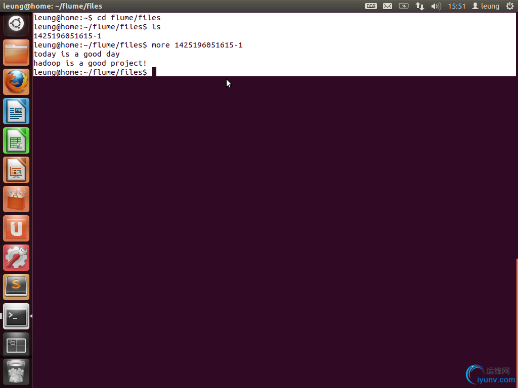

       最后看一下目标文件的写入情况。可以看到两句话的先后顺序。由于都是由同一个agent写入,故都写在了同一个文件。
       这样就实现了一个chain。向2000端口提交数据,数据经过agent6,agent3,最后到达目标文件。大家可以按照这个例子实现多个chain,在network上通信主要是使用avro,故中间节点同时需要使用avro source 和avro sink两个类型。

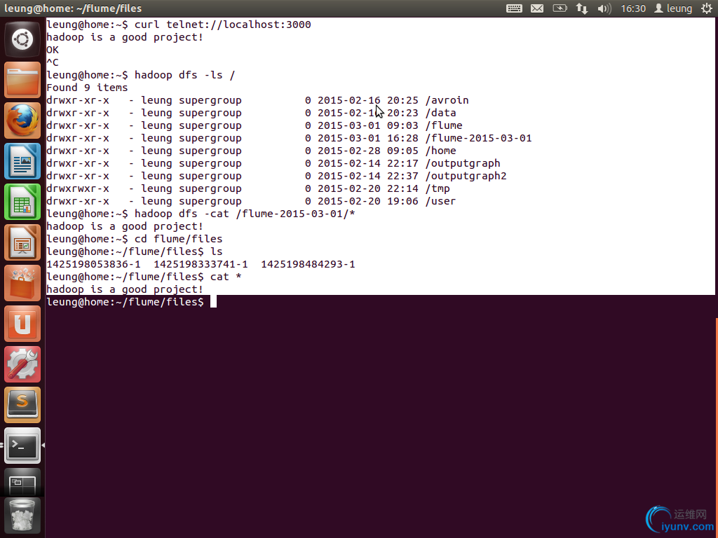

    下面启动agent7。
        这里source的selectors选择了replicating,故会向所有channel传送全部的event。如果选择multiplexing,则会根据指定的header field传送到指定的sink。ok,下面看一下结果。分别在hdfs以及files目录中看到输入的信息。
