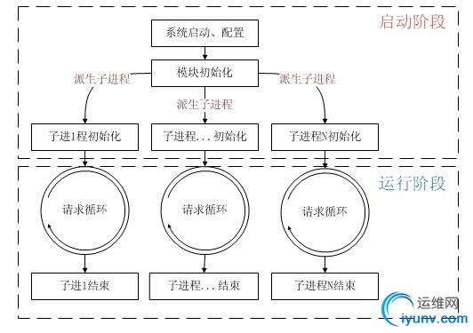

  l         Apache的生命周期
  这一节的内容将会阐述php模块的载入过程,请参考Apache的生命周期示意图(prefork模式下)。
Apache的运行分为启动阶段和运行阶段。
  1.         启动阶段
  在启动阶段,Apache主要进行配置文件解析(例如http.conf以及Include指令设定的配置文件等)、模块加载(例如mod_php.so,mod_perl.so等)和系统资源初始化(例如日志文件、共享内存段等)工作。
  在这个阶段,Apache为了获得系统资源最大的使用权限,将以特权用户root(X系统)或超级管理员administrator(Windows系统)完成启动。
  Apache和“php处理机”的装配过程就是在这个阶段完成的。
  “php处理机”就是负责解释和执行你的php代码的系统模块。这个名字是我特意创造的,目的是为了帮助你理解本节的内容,后面的章节还会给出更专业的名称。

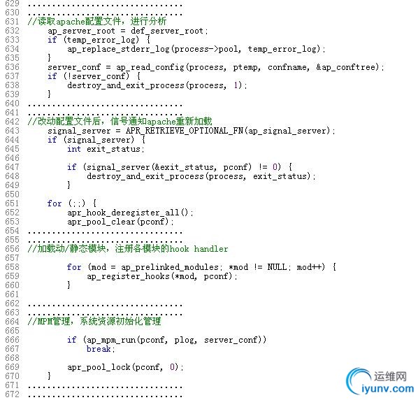

  Apache启动阶段的源码包含在server/main.c中,我整理了一下源码中的对应关系:

  2.         运行阶段
  在运行阶段,Apache主要工作是处理用户的服务请求。
  在这个阶段,Apache放弃特权用户级别,使用普通权限,这主要是基于安全性的考虑,防止由于代码的缺陷引起的安全漏洞,象微软的IIS就曾遭受“红色代码(Code Red)”和“尼姆达(Nimda)”等恶意代码的溢出攻击。
