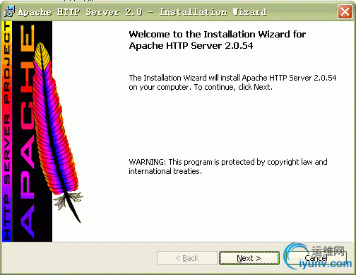

DSC0000.gif   出现Apache HTTP Server 2.0.55的安装向导界面,点“Next”继续

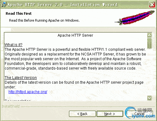

DSC0002.gif   将Apache安装到Windows上的使用须知,请阅读完毕后,按“Next”继续

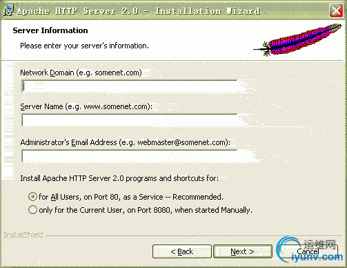

DSC0003.gif   设置系统信息,在Network Domain下填入您的域名(比如:goodwaiter.com),在Server Name下填入您的服务器名称(比如:www.goodwaiter.com,也就是主机名加上域名),在Administrator's Email Address下填入系统管理员的联系电子邮件地址(比如:yinpeng@xinhuanet.com),上述三条信息仅供参考,其中联系电子邮件地址 会在当系统故障时提供给访问者,三条信息均可任意填写,无效的也行。下面有两个选择,图片上选择的是为系统所有用户安装,使用默认的80端口,并作为系统 服务自动启动;另外一个是仅为当前用户安装,使用端口8080,手动启动。一般选择如图所示。按“Next”继续。]

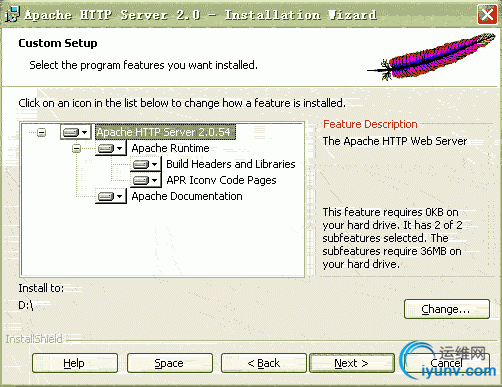

DSC0005.gif   出现选择安装选项界面,如图所示,左键点选“Apache HTTP Server 2.0.55”,选择“This feature, and all subfeatures, will be installed on local hard drive.”,即“此部分,及下属子部分内容,全部安装在本地硬盘上”。点选“Change...”,手动指定安装目录。

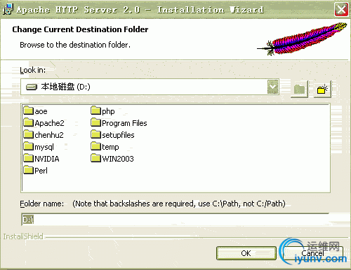

DSC0006.gif   我这里选择安装在“D:"”,各位自行选取了,一般建议不要安装在操作系统所在盘,免得操作系统坏了之后,还原操作把Apache配置文件也清除了。选“OK”继续。

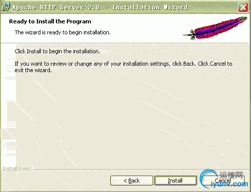

DSC0008.gif   确认安装选项无误,如果您认为要再检查一遍,可以点“Back”一步步返回检查。点“Install”开始按前面设定的安装选项安装。

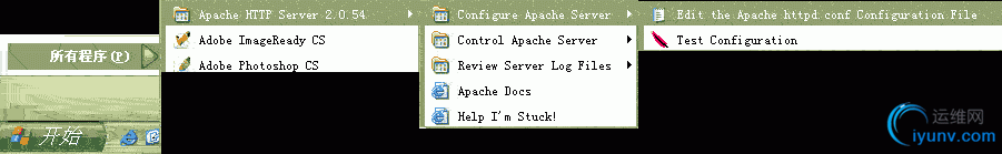

  现在开始配置Apache服务器,使它更好的替我们服务,事实上,如果不配置,你的安装目录 下的Apache2\htdocs文件夹就是网站的默认根目录,在里面放入文件就可以了。这里我们还是要配置一下,有什么问题或修改,配置始终是要会的, 如图所示,“开始”、“所有程序”、“Apache HTTP Server 2.0.55”、“Configure Apache Server”、“Edit the Apache httpd conf Configuration file”,点击打开。

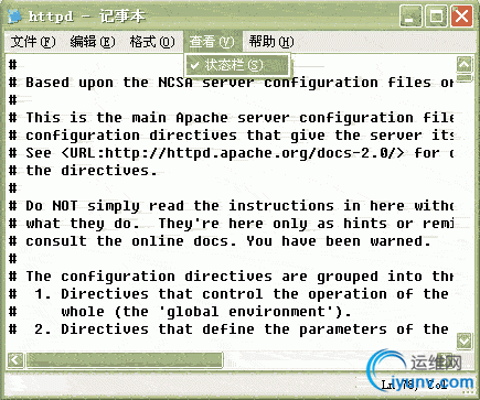

DSC00011.gif   XP的记事本有了些小变化,很实用的一个功能就是可以看到文件内容的行、列位置,按下图所 示,点“查看”,勾选“状态栏”,界面右下角就多了个标记,“Ln 78, Col 10”就表示“行 78,列 10”,这样可以迅速的在文件中定位,方便解说。当然,你也可以通过“编辑”,“查找”输入关键字来快速定位。每次配置文件的改变,保存后,必须在 Apache服务器重启动后生效,可以用前面讲的小图标方便的控制服务器随时“重启动”。

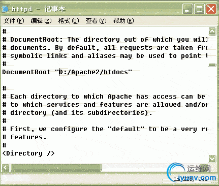

DSC00012.gif   现在正式开始配置Apache服务器,“Ln 228”,或者查找关键字“DocumentRoot”(也就是网站根目录),找到如下图所示地方,然后将""内的地址改成你的网站根目录,地址格式请照图上的写,主要是一般文件地址的“\”在Apache里要改成“/”。

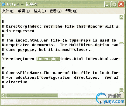

DSC00014.gif   &#8220;Ln321&#8221;,DirectoryIndex(目录索引,也就是在仅指定目录的情况下,默 认显示的文件名),可以添加很多,系统会根据从左至右的顺序来优先显示,以单个半角空格隔开,比如有些网站的首页是index.htm,就在光标那里加上 &#8220;index.htm &#8221;文件名是任意的,不一定非得&#8220;index.html&#8221;,比如&#8220;test.php&#8221;等,都可以。

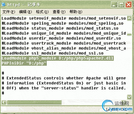

  现在开始将php以module方式与Apache相结合,使php融入Apache,照先 前的方法打开Apache的配置文件,Ln 173,找到这里,添加进如图所示选中的两行,第一行&#8220;LoadModule php5_module D:/php/php5apache2_2.dll&#8221;是指以module方式加载php,第二行&#8220;PHPIniDir "D:/php"&#8221;是指明php的配置文件php.ini的位置,是当然,其中的&#8220;D:/php&#8221;要改成你先前选择的php解压缩的目录。

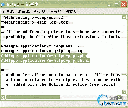

     还是Apache的配置文件,Ln 757,加入&#8220;AddType application/x-httpd-php .php&#8221;、&#8220;AddType application/x-httpd-php .html&#8221;两行,你也可以加入更多,实质就是添加可以执行php的文件类型,比如你再加上一行&#8220;AddType application/x-httpd-php .htm&#8221;,则.htm文件也可以执行php程序了,你甚至还可以添加上一行&#8220;AddType application/x-httpd-php .txt&#8221;,让普通的文本文件格式也能运行php程序。
     前面所说的目录默认索引文件也可以改一下,因为现在加了php,有些文件就直接存为.php了,我们也可以把&#8220;index.php&#8221;设为默认索引文件,优先顺序就自己排了,我的是放在第一位。编辑完成,保存,关闭。
