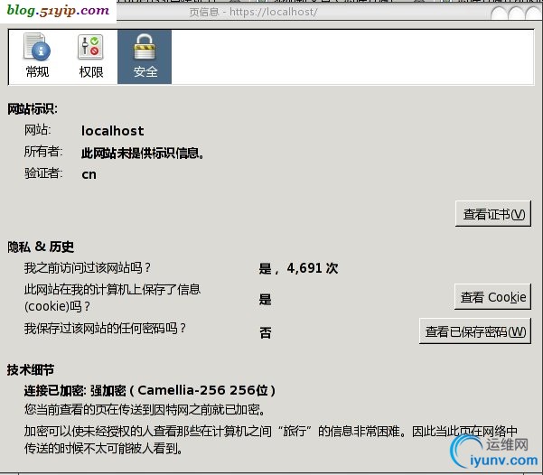

  7,apache配置
1 ssl开启
2 SSLEngine on
4 指定服务器证书位置
5 SSLCertificateFile /usr/local/apache/conf/ssl/server.crt
7 指定服务器证书key位置
8 SSLCertificateKeyFile /usr/local/apache/conf/ssl/server.key
9
10 证书目录
11 SSLCACertificatePath /usr/local/apache/conf/ssl
12
13 根证书位置
14 SSLCACertificateFile /usr/local/apache/conf/ssl/cacert.pem

  6,页面浏览时,会看到提示,你的证书是不可信的,是因为我配置的不对,还是自己建的证书就是不要信的呢?
