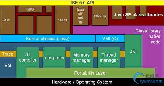

  如前所述,Apache Harmony 非常注重模块化,从图一中,可以对 Apache Harmony 的总体架构有一个初步的感觉。与所有其他 Java SE 实现类似的是,Harmony 从大体上可以分为三个层次,最下层是操作系统,中间是 Java 虚拟机,最上层是 Java 类库。而 Harmony 的特点在于:
  • 虚拟机和类库内部被高度模块化,在 Harmony 中,类库在功能和 Java Package 的基础上被分成 31 个模块,而虚拟机也被分成即时编译器, 内存管理, 线程管理,Java 本地接口等等模块。每个模块都有一定的接口定义,从而有可能单独被替换成不同的实现。
  • 操作系统层次与虚拟机层次之间的接口由 Port Layer 定义。Port Layer 封装了不同的操作系统的差异,为虚拟机和类库的本地代码提供了一套统一的 API 访问底层系统调用。
  • 虚拟机与类库之间的接口除了 Java 规范定义的 JNI,JVMITI 之外,加入了一层虚拟机接口,主要由内核类(Kernel Class)和本地代码 VMI 组成,实现了虚拟机接口的虚拟机实现都可以使用 Harmony 的类库实现,并且可以被 Harmony 提供的同一个 Java 启动程序启动。
图一 Apache Harmony 技术架构鸟瞰图

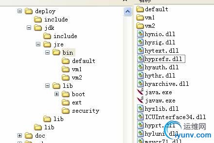

  在进一步介绍启动程序之前,需要先介绍一下 Harmony Development Kit(HDK)和 Harmony JRE 的目录结构,请参考图二。HDK 是一个完整的开发包,不仅仅包括 Harmony 用户所需的所有内容,也提供 Harmony 开发人员所有的静态链接库和头文件,使得他们可以在此基础上对其中任何一部分进行修改和重新构建。
  • /jdk/jre, 这个目录包含了标准的 JRE 结构,如 bin 和 lib 目录等。
  • /jdk/include,这个目录包含了标准的 JDK 头文件,如 jni.h 等。
  • /include, 这个目录包含了 Harmony 独有的并且被多个模块共享的头文件
  • /lib, 这个目录包含了编译 Harmony 本地代码所需的静态链接库文件,如在 Windows 平台,就包含了 .lib 文件,而在 Linux 平台,则包含了 .a 文件。
  对于启动程序来说,需要特别注意的是 /jdk/jre/bin 目录,在这里可以包含多个虚拟机实现,每一个实现应该被放在该目录的一个子路径里(比如 vm1, vm2 等),缺省的虚拟机实现在 /jdk/jre/bin/default 目录,如果不指定特定参数,该虚拟机会被启动程序使用。一般来讲,每个虚拟机实现应该包含虚拟机实现文件和资源文件,尤其是必须有三个部分的虚拟机接口的实现。
图二 HDK 目录结构
