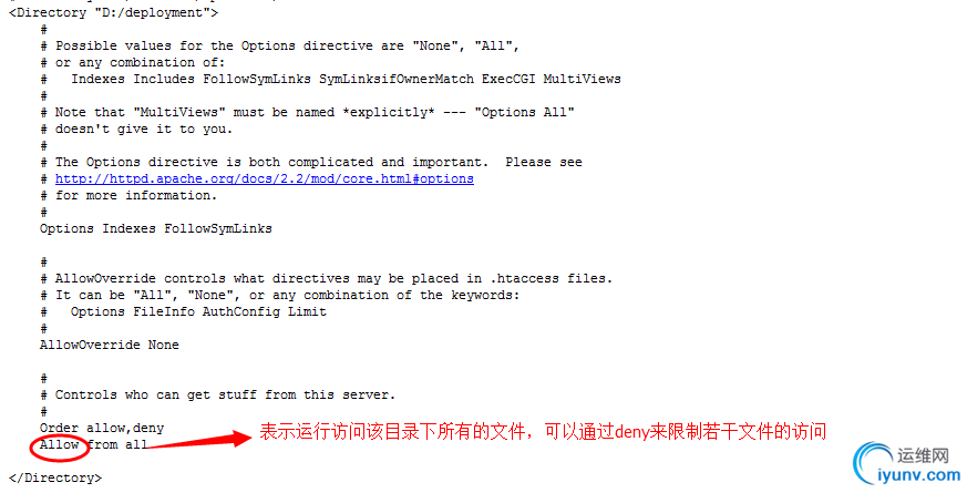

           2.4   安全之Deny
  通过Deny来禁止若干文件的访问(提高安全性) ,其用法如下:

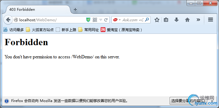

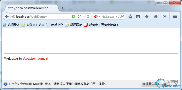

      配置完成以后关闭apache 然后启动
  启动第一篇中配置的tomcat,访问http://localhost/WebDemo/ 得到
  按住F5不停刷新页面,得到
  10秒后可继续访问。
