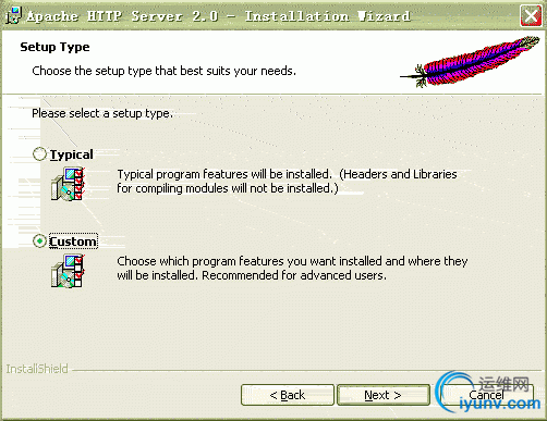

  安装过程很简单,和其他windows下的软件一样,唯一值得注意的是可以如果更改安装路径的话要选择Custom安装,如图所示:
  然后一路Next就行了。

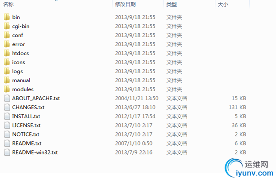

  接下来再看下apache的安装目录结构:
  bin:存放apache常用的命令,如httpd
  cgi-bin:存放linux常用的命令,如.sh
  conf:存放apache配置文件httpd.conf
  error:存放错误记录
  htdocs:存放站点文件
  icons:存放图标
  logs:存放apache相关日志
  manual:存放手册
  modules:存放模块,apache是根据模块来管理的,对应httpd.conf文件中的LoadModule

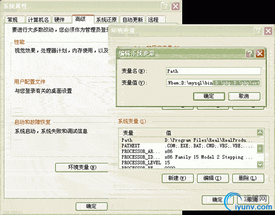

  第三,设置环境变量,

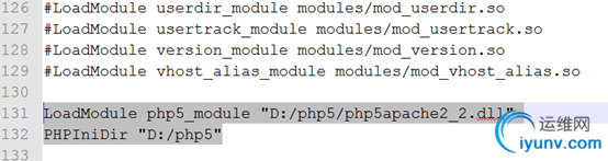

  接下来,apache就要调用php的模块,使用php融入apache,按照之前的方法,打开conf/httpd.conf文件,搜索"LoadModule"关键字,在下面一行添加:
LoadModule php5_module "D:/php5/php5apache2_2.dll"
PHPIniDir "D:/php5"

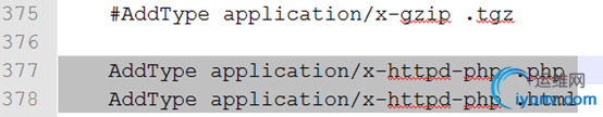

  最后,添加应用程序类型,搜索关键字"AddType application",在其下面一行添加:
AddType application/x-httpd-php .php
AddType application/x-httpd-php .html
  到此为止,最简单的配置完成之后,apache就可以和php完美的结合在一起了。
