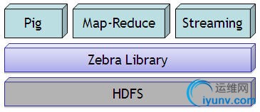

  Pig的实现有5个主要的部分构成:
如图所示:
  1.Pig自己实现的一套框架对输入、输出的人机交互部分的实现,就是Pig Latin 。
2.Zebra是Pig与HDFS/Hadoop的中间层、Zebra是MapReduce作业编写的客户端,Zerbra用结构化的语言实现了对hadoop物理存储元数据的管理也是对Hadoop的数据抽象层,在Zebra中有2个核心的类 TableStore(写)/TableLoad(读)对Hadoop上的数据进行操作。
3.Pig中的Streaming主要分为4个组件: 1. Pig Latin 2. 逻辑层(Logical Layer) 3. 物理层(Physical Layer) 4. Streaming具体实现(Implementation),Streaming会创建一个Map/Reduce作业,并把它发送给合适的集群,同时监视这个作业的在集群环境中的整个执行过程。
4.MapReduce在每台机器上进行分布式计算的框架(算法)。
5.HDFS最终存储数据的部分。

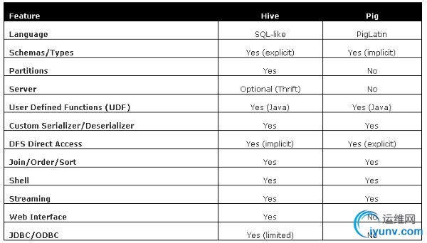

  请允许我很无聊的把飞机和火车拿来做比较,因为2者根本没有深入的可比性,虽然两者都是一种高速的交通工具,但是具体的作用范围是截然不同的,就像Hive和Pig都是Hadoop中的项目,并且Hive和pig有很多共同点,但Hive还似乎有点数据库的影子,而Pig基本就是一个对MapReduce实现的工具(脚本)。两者都拥有自己的表达语言,其目的是将MapReduce的实现进行简化,并且读写操作数据最终都是存储在HDFS分布式文件系统上。看起来Pig和Hive有些类似的地方,但也有些不同,来做一个简单的比较,先来看一张图:
查看大图请点击这里
  再让我说几句废话:
Language
在Hive中可以执行  插入/删除 等操作,但是Pig中我没有发现有可以 插入 数据的方法,请允许我暂且认为这是最大的不同点吧。
  Schemas
Hive中至少还有一个“表”的概念,但是Pig中我认为是基本没有表的概念,所谓的表建立在Pig Latin脚本中,对与Pig更不要提metadata了。
  Partitions
Pig中没有表的概念,所以说到分区对于Pig来说基本免谈,如果跟Hive说“分区”(Partition)他还是能明白的。
  Server
Hive可以依托于Thrift启动一个服务器,提供远程调用。 找了半天压根没有发现Pig有这样的功能,如果你有新发现可以告诉我,就好像有人开发了一个Hive的REST
  Shell
在Pig 你可以执行一些个 ls 、cat 这样很经典、很cool的命令,但是在使用Hive的时候我压根就没有想过有这样的需求。
  Web Interface
Hive有,Pig无
  JDBC/ODBC
Pig无,Hive有

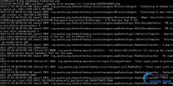

  运行pig脚本,例如:pig javabloger_testscript.pig,执行状态如图所示:
  执行结果:
