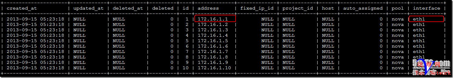

openstack@localhost:~$ sudo nova-manage floating create --ip_range=172.16.1.0/24
操作后执行下面的命令验证一下:
openstack@localhost:~$ mysql -uroot -p${MYSQL_PASS} -e 'select * from nova.floating_ips limit 10'

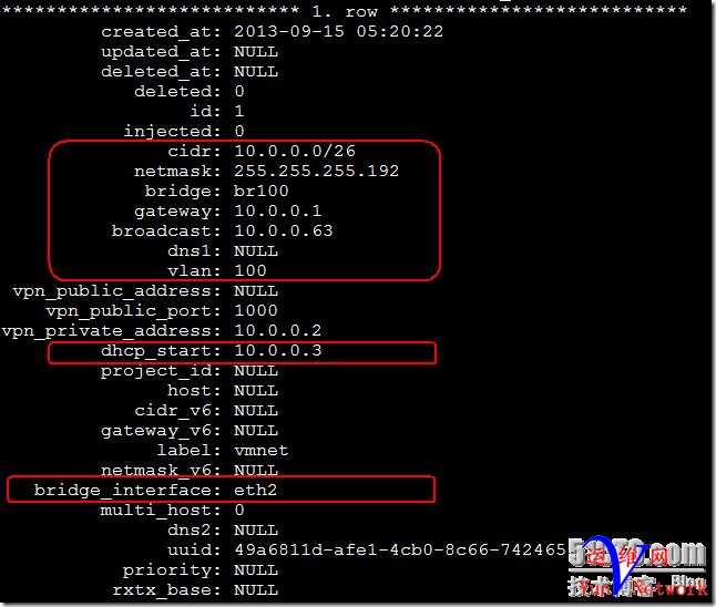

6.1 配置虚拟机的私有网络
这个网络是虚拟机实例之间相互通信使用的。
openstack@localhost:~$ sudo nova-manage network create vmnet --fixed_range_v4=10.0.0.0/8 --network_size=64 --bridge_interface=eth2
操作后执行下面的命令验证一下:
openstack@localhost:~$ mysql -uroot -p${MYSQL_PASS} -e 'select * from nova.networks G'
